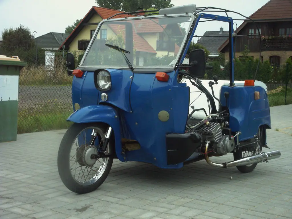

    ich habe hier einen M54 Motor, den ich bei Gelegenheit regenerieren lassen werde.
    Er stammt wohl ursprünglich aus einem Sperber und ist luftgekühlt.
    Meine Duo hat den klassischen Hycomat Halbautomatik 3-Gang Motor.
    Beim Anfahren, bergauf oder gar mit Beifahrer ist sie etwas schwach auf der Brust.
    Ich denke mir, ein Gang mehr für bergauf und die Möglichkeit, mit gezogener Kupplung und Gasgeben anfahren zu können, wäre hilfreich.

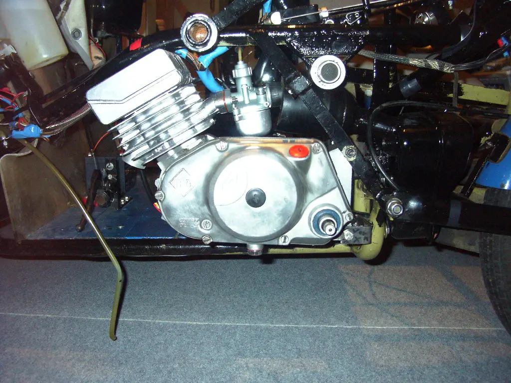

    Nein. Habicht ist im Prinzip ein Sperber, der auf die Leistung von Star/Schwalbe gedrosselt wurde. Er hat einen 4. Gang und andere Übersetzung aber am Ende ist er nicht schneller als ein Star. Die 4 Gänge und eine Kupplung im Duo sind schon besser als 3 Gang Hycomat. M54 dann aber am besten aus Habicht, oder bei kleinem Budget einen 3 Gang (Star,Schwalbe). Und wenn du Lust hast baust du auf M541 um. Dann aber für Frischluft sorgen, ähnlich wie es bei Duo 4/2 gemacht wurde. Bei mir sieht das so aus:

    Genau, zum Umbau auf M500 Motor benötigt man diesen Zylinderkopf und er Motor passt Plug an Play und es muss nichts am Rahmen geändert/umgebastel werden.
    Ich würde gleich auf M500 gehen der Motor hat von Haus aus etwas mehr Drehmoment.
    Auch ist damit 5 Gang Getriebe machbar und hat eine größere Auswahl an Tuning Zylinder usw.

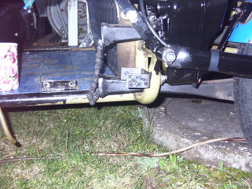

    Unabhängig vom Motor: hast du dir schon Gedanken gemacht, wo und wie du kuppeln willst?
