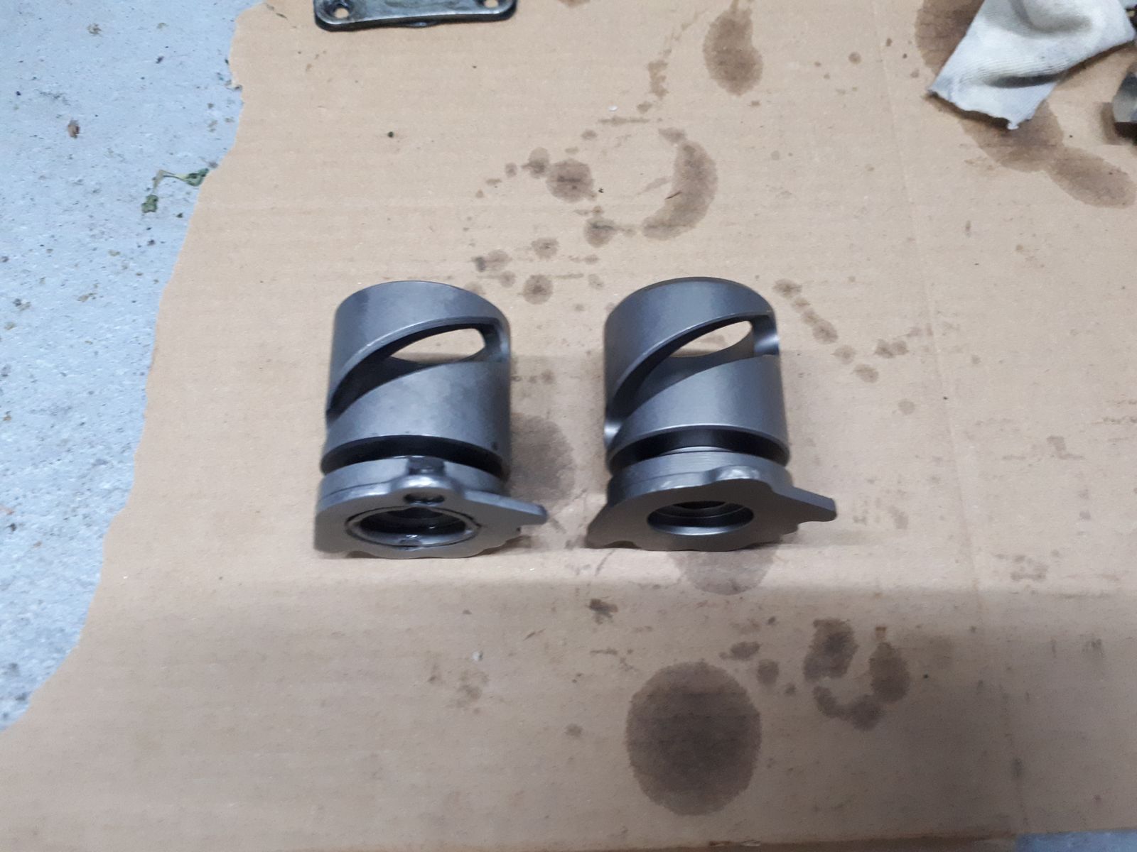

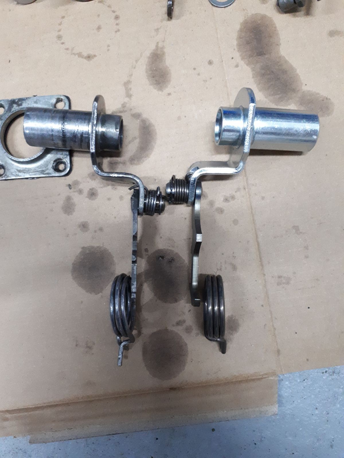

  • Heute konnte ich mich über ein kleines Päckchen freuen...
    Wie man sieht, sind die Unterschiede doch schon erheblich
    Also frisch ans Werk und an den Einbau gemacht.

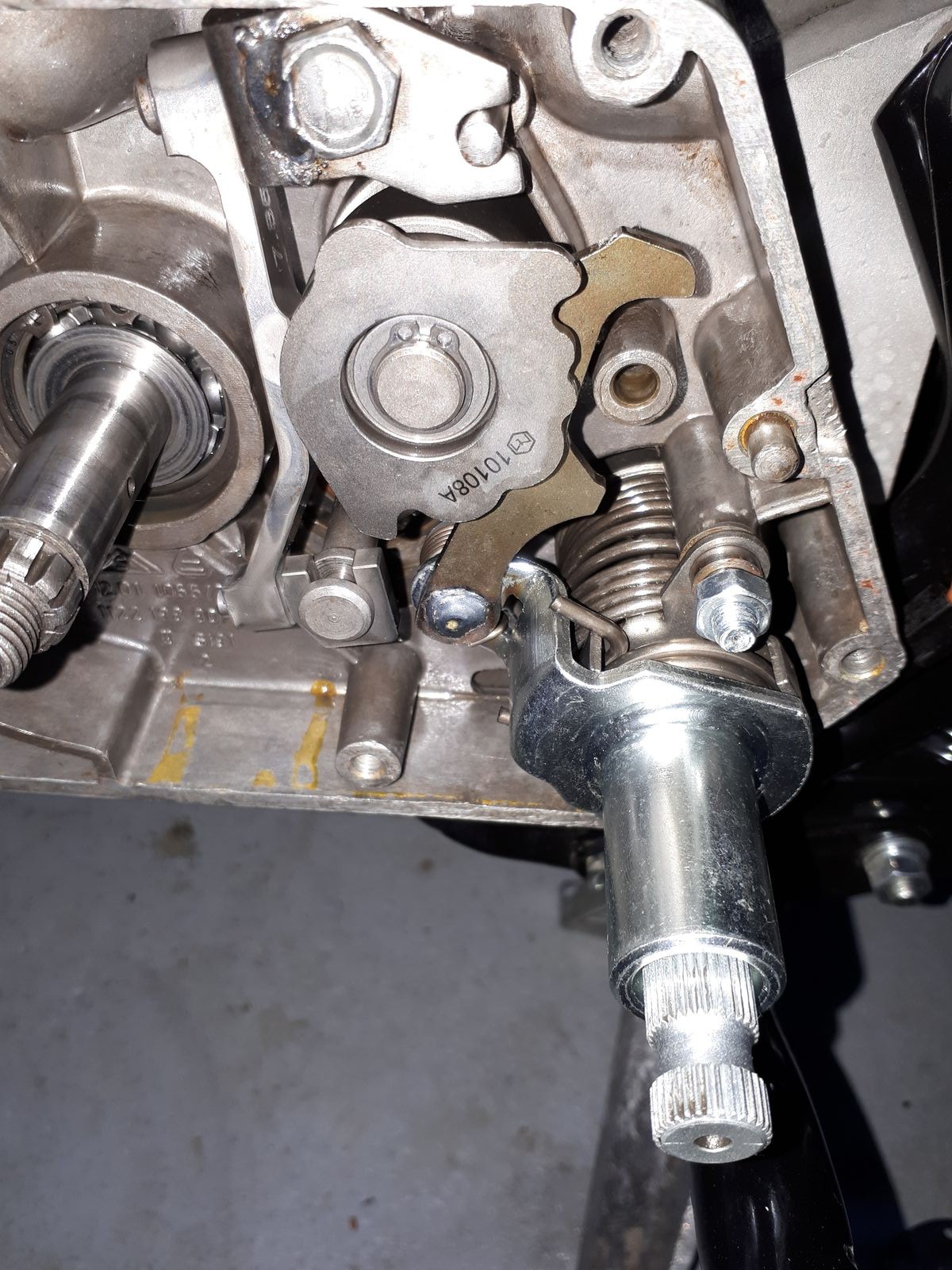

    Natürlich kam bald die Ernüchterung. Da die neue Schaltwalze außen für die Gangpositionen ein wenig dicker bzw. stabiler ist, passt der alte Rasthebel natürlich auch nicht mehr :dash: Den darf ich jetzt natürlich noch nachbestellen.
    Allerdings habe ich eine Frage zur Position der Hohlwelle bzw. zum inneren Schalthebel. Der steht meiner Meinung nach etwas schief in der Führung von der Schaltwalze. Allerding kann ich die Hohlwelle auch nicht weiter "reindrücken", so dass der Schalthebel gerade in der Nut läuft. Habe ich hier was falsch montiert?

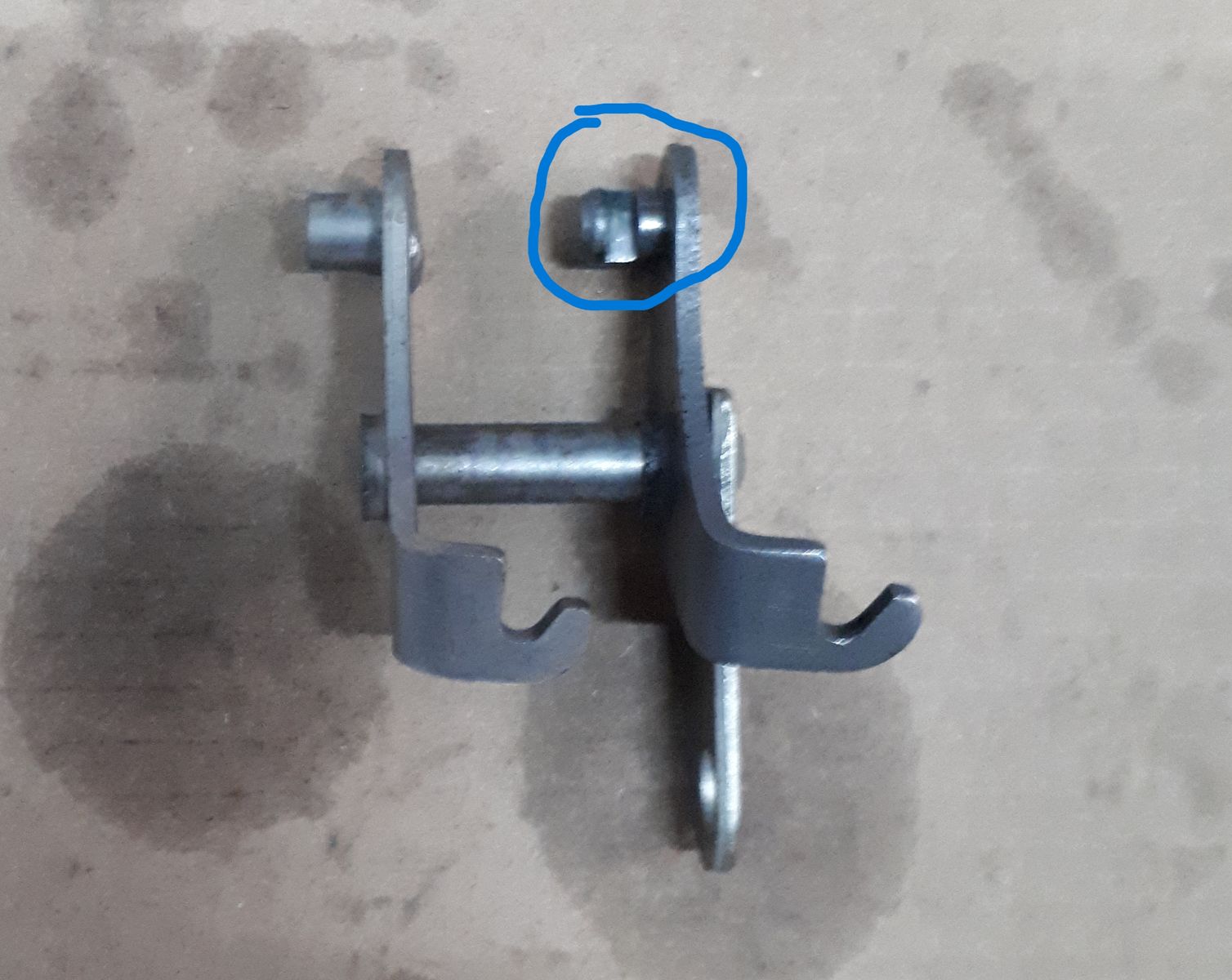

  • Den Rasthebel habe ich nun auch getauscht. Anfangs dachte ich die Kerbe ist noch "gewollt" zur Führung eingebracht, stellte sich nun heraus, dass das Neuteil (links im Bild) gar keine Kerbe hat.
    Nunja zumindest kann ich den ersten Erfolg vermelden...ich kann wieder vernünftig schalten.

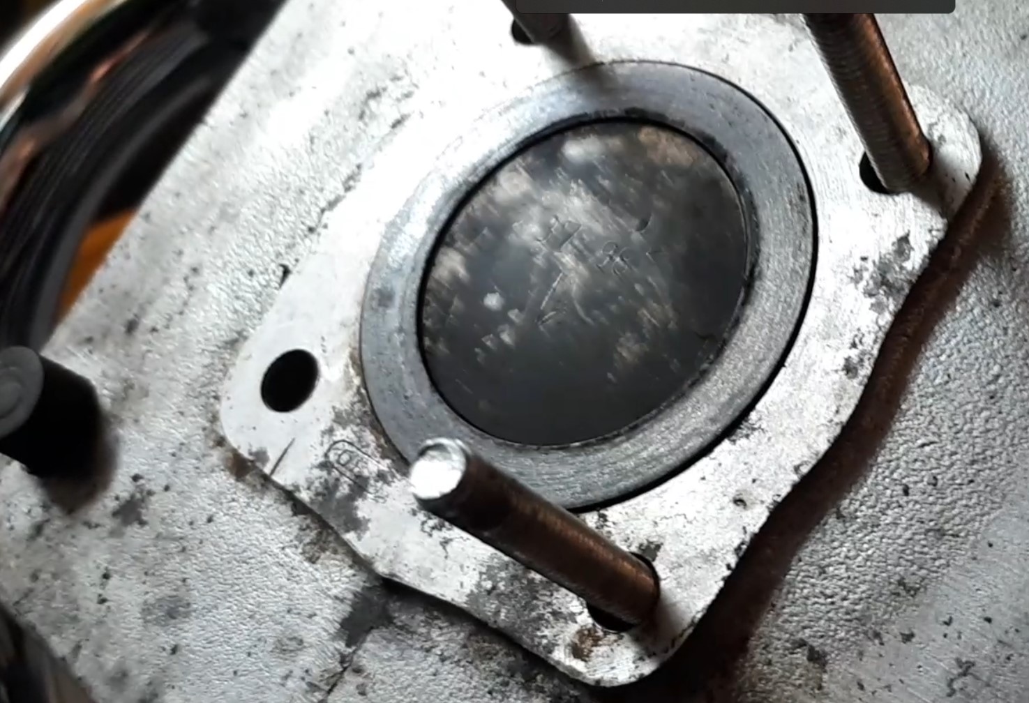

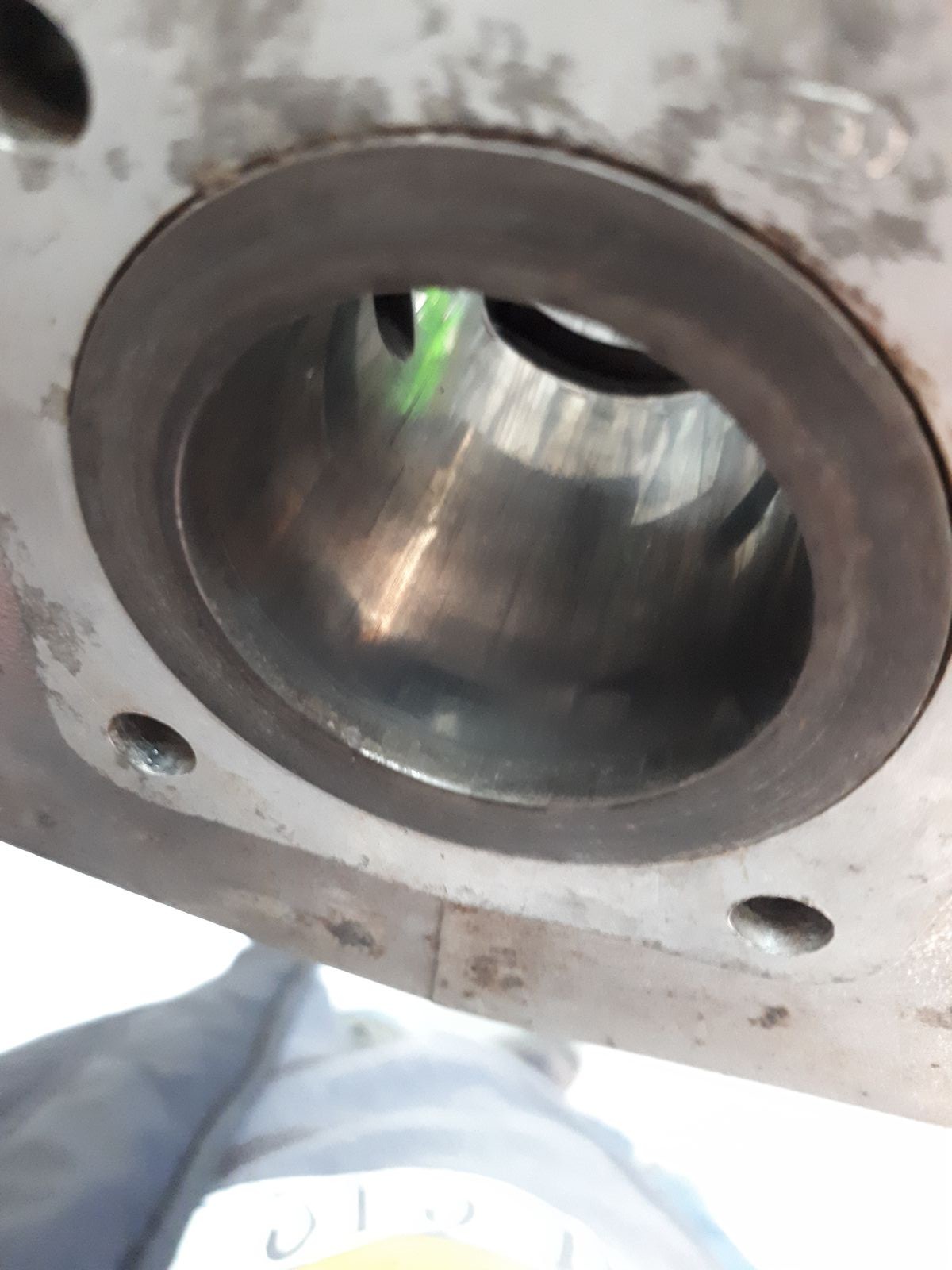

    Nun mal zum Kolben und Zylinder. Da dieser zu Beginn so schwer anzukicken war, habe ich mir die Sache auch mal angeschaut. Das Bild ist leider nicht ganz so scharf, da ich aus nem Video den Screenshot gemacht habe.
    Was ist eure Meinung dazu? Da die Simi nur ca. 55 Km/h fährt, würde ich auch noch in ein neues Zylinderkit investieren.
    Was würdet Ihr empfehlen? Getuned werden soll nichts - lediglich optimiert.
  • Das ist ein DDR-Zylinder im Nullmaß.
    Falls da was neu kommen sollte, würde ich ihn auf das erste Schleifmaß bohren & honen lassen. Mit passendem Kolben haltbar und rasselfrei.
