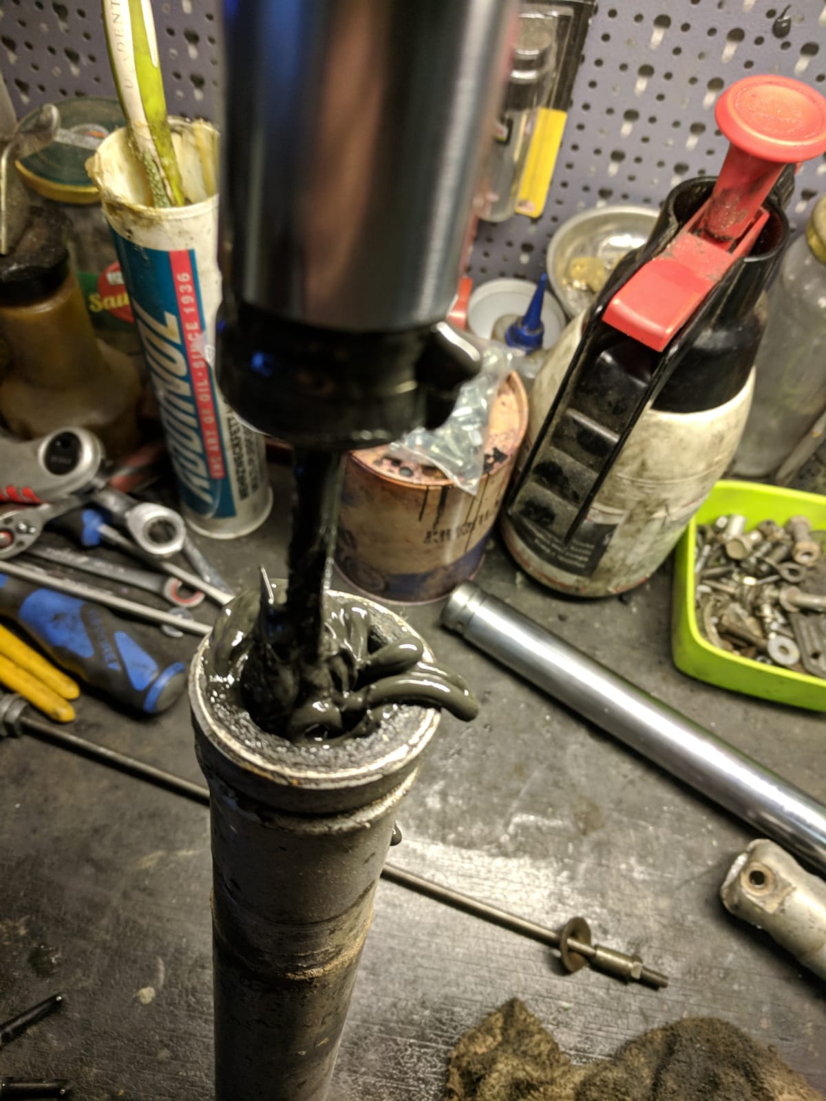

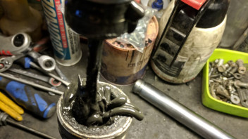

    Habe die Tage eine Telegabel auseinander genommen, die für mein derzeitiges 3. Winterprojekt benötigt wird.
    Sah alles soweit von aussen brauchbar aus.
    Als ich die Telegabel auseinander gezogen habe, kam mir das entgegen.
    Jemand hatte wohl mal die glorreiche Idee, statt Öl, die Telegabel mit Fett zu füllen. Ich meine, dass dämpft ja viel besser.
    Zwischenzeitlich hatte ich auch mal noch den Gedanken, dass es vlt einfach ranzig gewordenes Öl war.
    Aber damit wäre doch dann die Telegabel nicht voll bis oben hin gewesen ?
    Das ganze hat natürlich auch weitere Vorteile : Man muss keine Wellis wechseln. Weil das fett ja so Hochviskos ist, dass es sich dort nicht durchdrückt. Wie praktisch.
    War im übrigen eine extreme Sauerei den Schmurks aus den Holmen zu holen.
    Nochmal brauche ich das nicht.

  • War da auch Schmiernippel dran ?
    Leider nicht, hätte ich einen anbringen sollen ?
    Würde die spätere Wartung sicherlich vereinfachen.

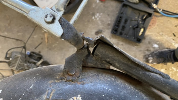

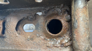

  • *hier bitte "ist ja garnicht so schlimm" Kommentar einfügen.

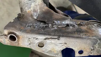

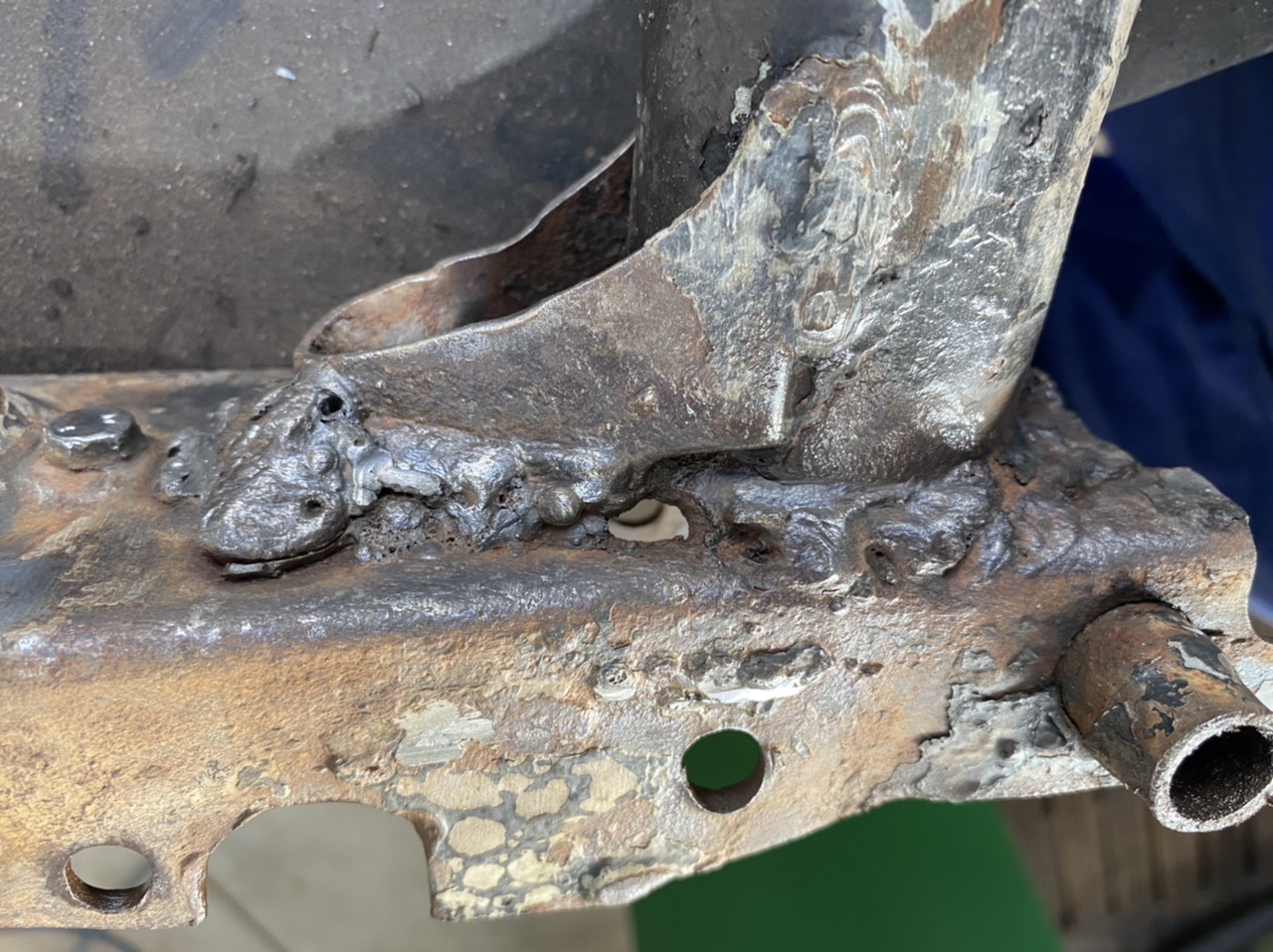

    Sowas bekomm ich leider öfter und daraus soll wieder ein Fahrzeug entstehen. Neuen Rahmen möchte man nicht. Und ja sowas kann man wieder hinbekommen.
    Was man auf den Bildern nicht sieht.
    - Rahmen verbogen
    - Fußrastenträger war angeschweißt
    - Soziusstreben verbogen
  • sieht aus wie der klassische elektrodenkleckser
    Ich würde ja nie behaupten das ich richtig schweißen kann, aber besser als das bekomme ich es allemal hin.
    Wie manche Leute sich an sowas mit den Fertigkeiten überhaupt rantrauen...
