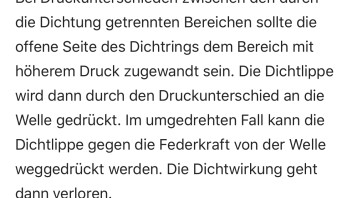

Ich weis das jeder Mensch, auch bei Wikipedia seinen Senf dazu geben kann, aber da ich selbst beruflich sehr sehr oft mit Wellendichringen zu tun habe, kann ich diesen Textausschnitt welcher bei Wikipedia unter dem Suchbegriff: Wellendichtring zu finden ist nur bestätigen.
