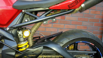

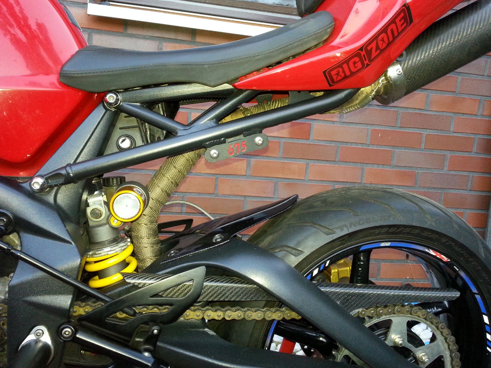

  • Wenn die Schutzbleche ein gewisses Maß nicht unterschreiten ist das Möglich.
    Hab bei mir nen TS Frontkotflügel, so wie damals schon hinten drunter geschraubt, der "Dekra-Mensch" meinte bei der in Augenscheinnahme nur,
    Zitat:"...heutzutage gibt es da grenzwertigere Sachen..."
    Dem konnte ich nur beipflichten,...hab ich ja selbst im Extrem und der kleine Spritzschutz ist original. :undwech:
