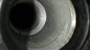

  • Hier mal ein Blick in ein originales Simsongleitrohr. Genau im Bereich, wo außen die Klemmschelle fürs Schutzblech sitzt, ist ab Werk innen etwas Material abgenommen; eine Kante am Übergang ist gut erfühlbar. Daher wirkt sich die Klemmung von außen nicht auf die Gleitfähigkeit des Tragrohres aus.
    Evtl. hat man genau dort bei den neuen SWH-Telegabeln etwas anders gemach bzw. die andere Art der Klemmung nicht entsprechend beachtet.
