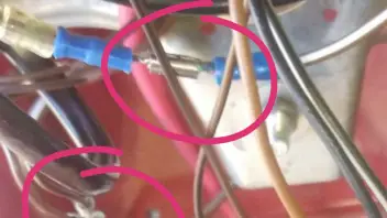

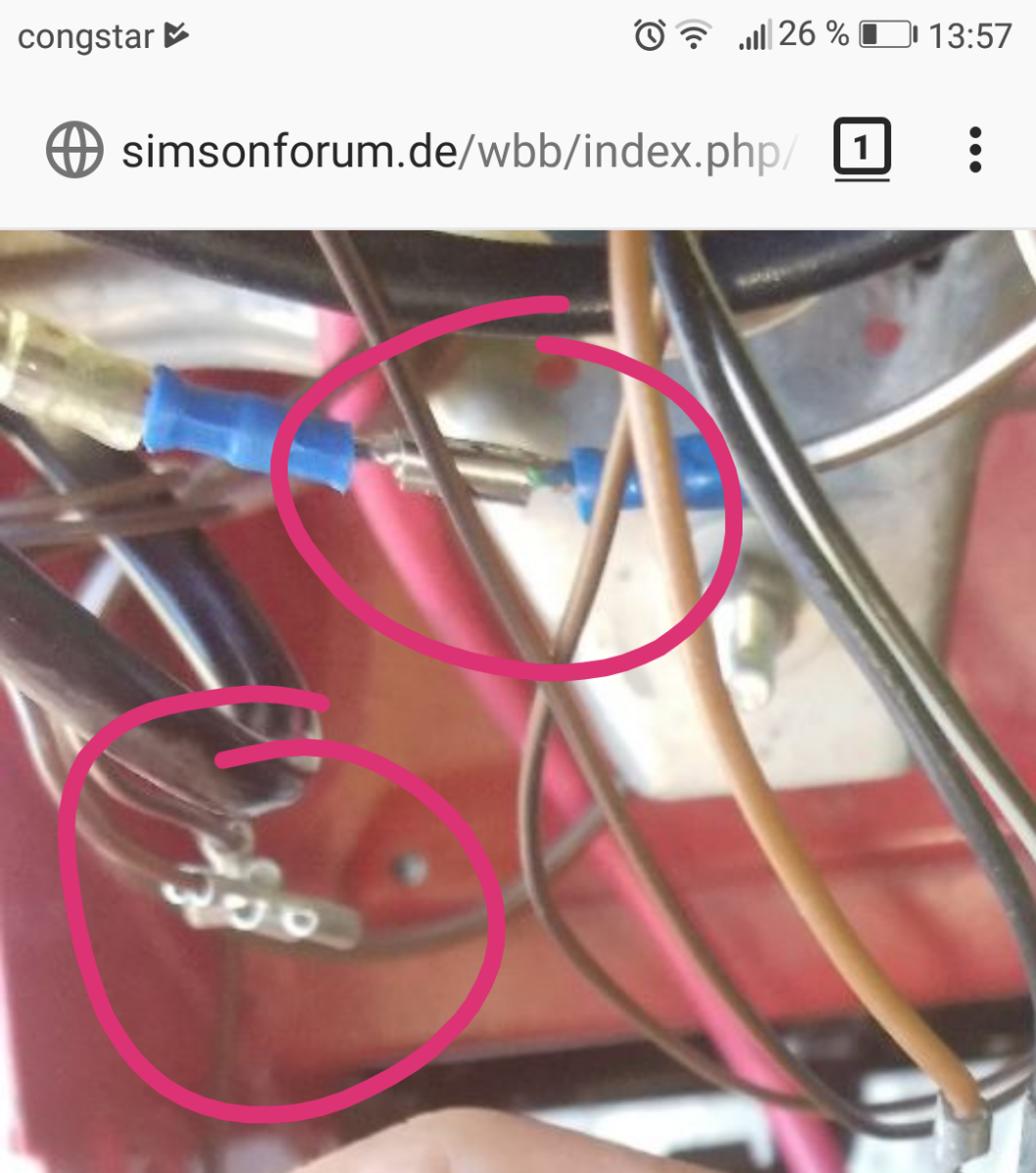

  • Wofür ist die 59a an der Elba? Die ist doch zum laden oder nicht. Bei mir an der Elba ist da kein kabel dran. Lädt deswegen die Batterie nicht? Mfg
    An die 59a kommt das gelb/rot Kabel von der Grundplatte, ist das nicht dran gibt es kein Ladestrom, damit gehen die Blinker und Hupe nicht mehr wenn der Akku alle wird.

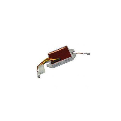

  • Ach ich sehe gerade du hast eine 12V Ausführung, sorry dann war das falsch.
    Da gibt es die mit den EWR oder Gleichrichter.
    Bei der 12V Ausführung , kommt an der Klemme 59a an der ELBA, ein grünes Kabel an.
    Das kommt vom EWR oder Gleichrichter und ist da der Klemme mit + dran.
    Das rot/gelbe und das grau/rote von der Grundplatte gehen an den EWR oder Gleichrichter jeweils an die Klemmen mit der Wellenlinie.
  • Mh h grünes kabel hab ich nicht. Also eine Seite an Elba 59a und die andere irgendwo an plus oder direkt an Batterie plus.? Dann geh i h gleich noch ein Stück kaufen.

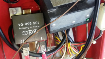

    EWR oder Gleichrichter hab ich nicht. Nur ne Elba und so ein dc- AC teil. Mfg
  • EWR oder Gleichrichter hab ich nicht. Nur ne Elba und so ein dc- AC teil. Mfg
    Ohne EWR oder Gleichrichter geht es nicht und eine organale 12V hat eins von beiden.
    AC teil ?? AC steht für Wechselstrom, meinst du eine Wechselstromregler-das wäre das der EWR.
    EWR= Elektronischer Wechselstrom Regler.

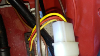

  • Das hab ich von pvl
    Das ist keine ELBA das ist eine Regler von einer PVL- Zündung wenn das PVL auf den Teil steht.
    Wenn du eine PVL, verbaut ist hast du keine ELBA.
    Es sollte erstmal abgeklärt werden was du für eine Anlage nun hast, eh man weiter ratet.
