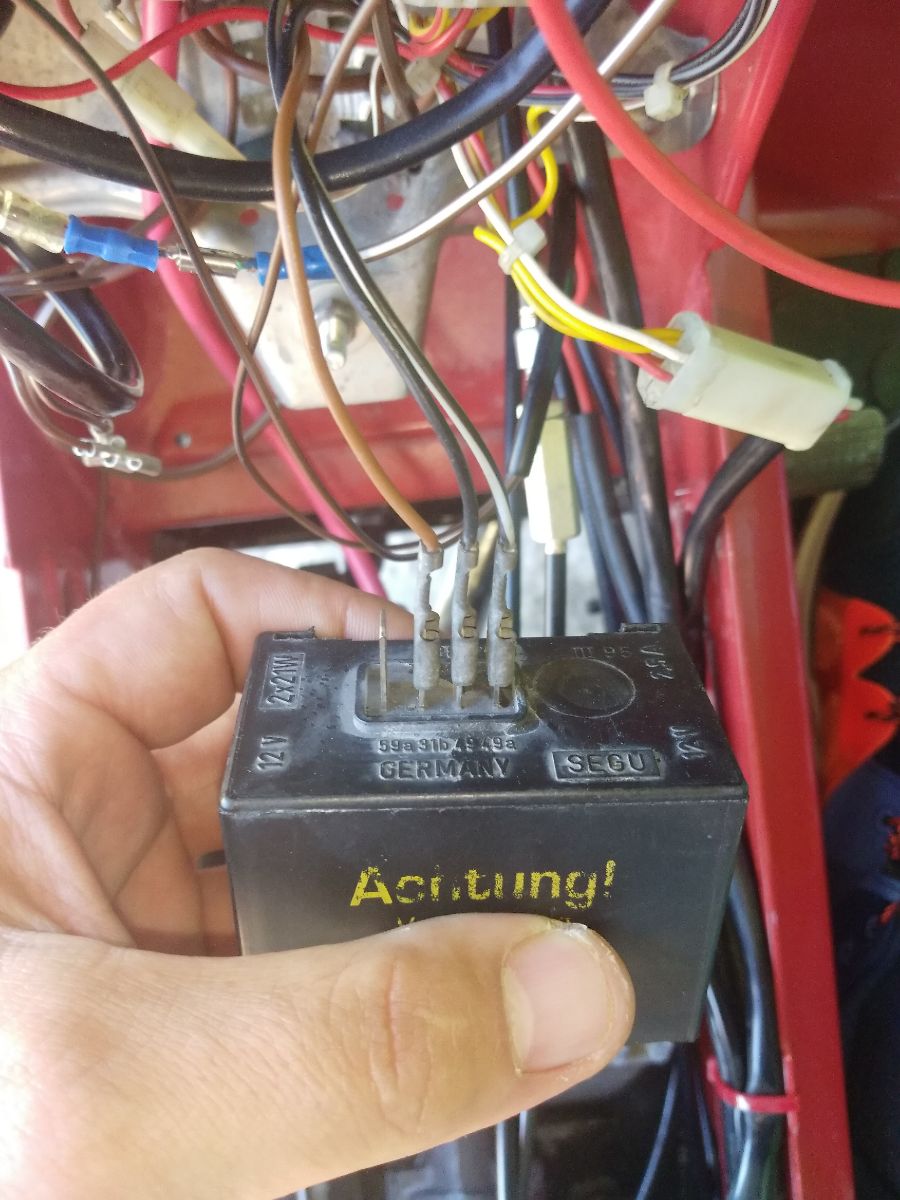

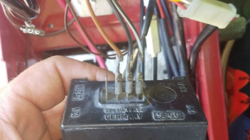

Simson SR50 Blinker gehen nicht mehr und Elba klackert Batterieladung ?
Genau das ist eine ELBA an der das grüne Kabel, Klemme 59a, nicht dran ist.
Da muss entweder der Gleichrichter https://goo.gl/images/TC3Aaj oder ein EWR https://goo.gl/images/MXZbdj verbaut sein von den das besagte grüne Kabel kommt. -
So wie das angeklemmt ist, kann man aber den Blinkgeberteil der Elba nutzen...
Und das geht wie? Hab wahrscheinlich nur irgendwo nen kabel falsch geklemmt.
Das ist ne originale pvl Anlage aus nem sra50 roller

O ha Entschuldigung , möchte nur das meine Batterie geladen wird. Damit ich beruhigt fahren kann.
Wenn du nun eine PVL hast barucht du an der ELBA nun ichs zu suchen,die hat dann nicht mit der Batterieladung zu tun. Die PVL hat ein Regler daruber wir auch die Battie geladen. Das PVL-Bild von dir. Auch müsste es da eine Sicherung geben - die in Ordnung ?
Da kannst du nur mal messen ob am Regler, am roten Kabel so um die 14V bei laufenden Motor (mittere Drehzahl) anliegen. -
Hy ne Sicherung hab ich da keine, nur hinten bei der Batterie ist eine. Und jetzt grad beim messen hat er mir 0,2 - 0,4angezeigt. Ist das multimeter so richtig eingestellt? Mfg
