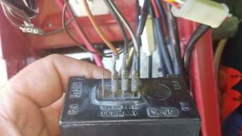

Simson SR50 Blinker gehen nicht mehr und Elba klackert Batterieladung ?
. (Bremslicht geht auch nicht mehr, das habe ich direkt an der Batterie)
Das hab ich wieder umgesteckt weil die Batterie schneller lehr war. Weil sie ja nicht läd.mfg

Ich fahr jeden Tag damit zur Arbeit. Und hab keine Lust alle paar Tage die Batterie zu laden,weil die Blinker dann nicht mehr gehen.(viel Verkehr und schlafende Autofahrer.) deswegen habe ich mir jetzt nen neuen Regler bestellt. Hoffe dann gehts. Wenn nicht kann ich den alten Regler als Fehlerquelle ausschließen. Und weiter suchen.:-(
Hy hab glaub ich den Fehler gefunden. Vorne ist ne H4 verbaut mit 55watt + das Rücklicht sind schon 60watt mehr leistet die. Pvl garnicht. Kann das sein das deswegen der Regler verrückt spielt und die Batterie nicht geladen wird? Hab mich auch schon immer gewundert wieso beim bremsen immer das Frontlicht dunkler geworden ist.
He? Was hast du denn nun für eine Zündung? Ne 12v mit Elba oder ne PVL?
Ne originale pvl mit Elba aus einer s53 glaub ich
Wenn der Strom nicht reicht kann auch die Batterie nicht geladen werden. Auch stehen die 60W der PVL erst ab Motordrehzahlen von über 3500U/min an.
Wäre mir neu das ne PVL ne Elba hat.

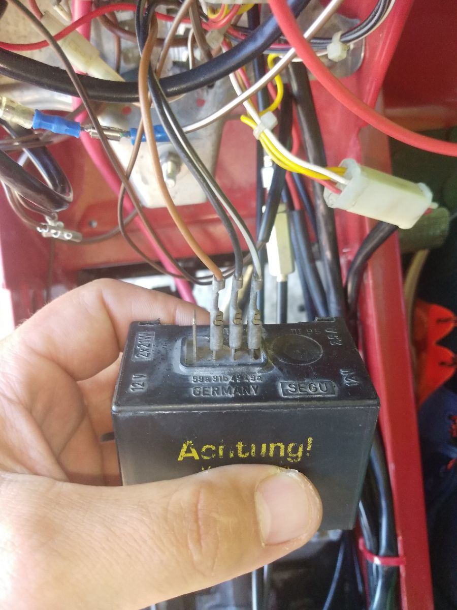

Denke mal du meinst den Blinkgeber. -
Da
