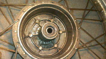

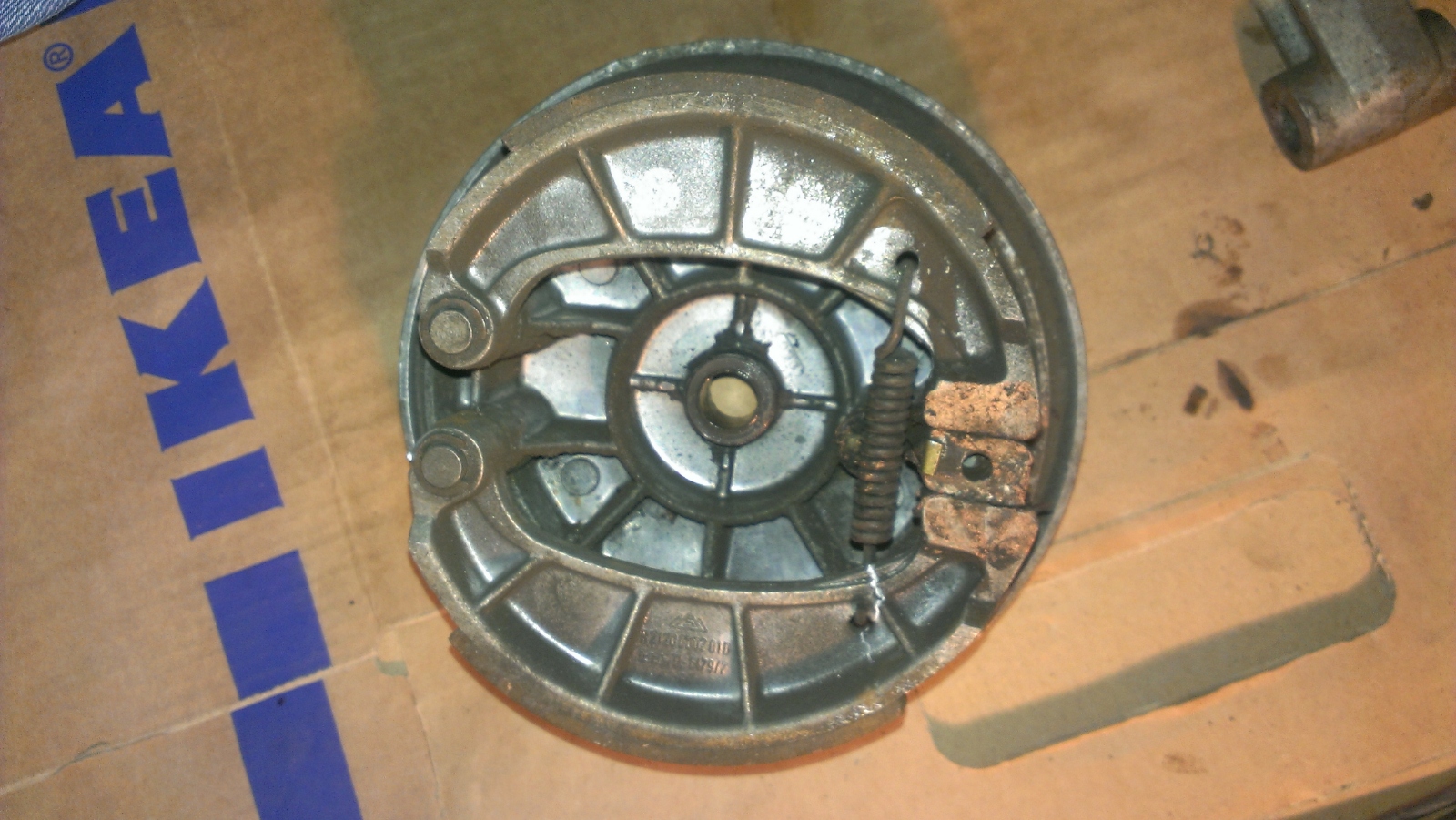

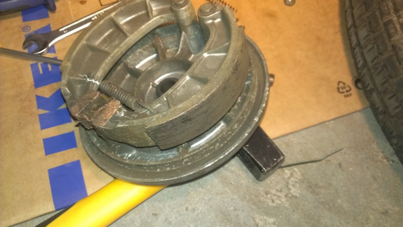

  • Danke für die Beiträge. Also ich hab mal ein paar Fotos gemacht. Ich habe es nochmal mit dem Bremshebel ausprobiert. Habe die Schraube nach oben gesetzt da wo sie hingehört und auch ursprünglich mal war bevor ich daran rumgeschraubt habe :-x
    die Verzahnung auf dem bremsnocken ist ziemlich abgenutzt und es ist kein Wunder, dass der bremshebel nach vorne rutscht bei einer starken bremsung. Bin froh, dass ich das nur im Stand ausprobiert habe, als ich den bremslichtschalter eingebaut habe und justieren wollte. Die bremse neu einstellen ist so auch unmöglich, da der Hebel immer verrutscht und die Einstellung ja bei angezogner bremse erfolgt.
    Ich habe mir die bremsbacken/ bremsbelege mal angesehen. Es sind die originalen. Habe etwa 3 mm auf beiden Seiten gemessen. Der gesamte durchmesser etwa 123 mm. Bei den wenigen kurzen Fahrten, die ich bisher gemacht habe, konnte ich mich nie über mangelnde bremsleistung der Hinterradbremse beschweren. Nun stellt sich mir die Frage, ob ich ein komplettes neues Bremsschild mit bremsbacken, bremshebel usw. kaufen soll, oder ob es erstmal nur ein neuer bremsnocken tut und evtl. ein neuer bremshebel, wobei bei dem alten Hebel die Verzahnung noch nicht so abgenutzt ist. Was meint ihr?

    Schau dir mal deine Bremsbacken genau an, für mich sieht es aus ob eine Bremsbacke gebrochen ist.
    Bild 4 also IMAG5547.jpg die linke Bremsbacke in höhe Feder
