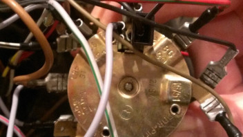

Es gibt mehrere Baustellen..
Also die blinker leuchten, wenn man die Verbindung direkt herstellt.
Mit dem Zündschloss scheint irgendwas nicht zu stimmen. Auf Stufe I bekommen nicht alle Verbraucher Strom, die welchen bekommen müssten. Wenn man bei Zündung Stufe 0 aber von der Batterie ein Kabel von +
direkt an die am zündschloss gesteckten kabelschuhe, wie abblendlichtschalter oder Rücklicht geht, fließt Strom und es funktioniert. Auf Stufe I geht aber wiederrum nichts.
Das Rot/Grüne Kabel an 30 gibt aber Saft. neben der 30 bekommt dann auch noch 15/51 12V. Abblendschalter 56 oder 86 aber nicht.
Vielleicht erkennt ja jemand einen Fehler bei den Verbindungen...
