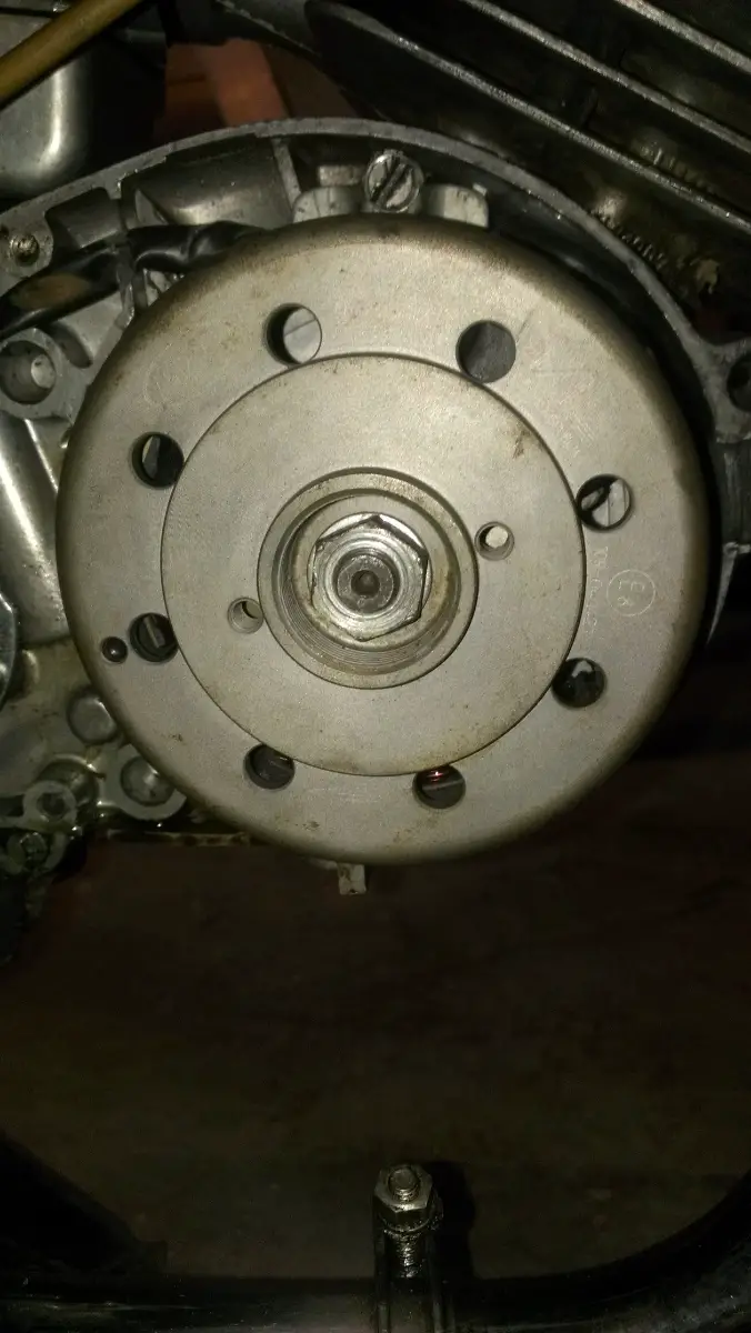

    Schraub mal deinen lima deckel ab und guck dir das polrad an, daran erkennt man meist recht gut was man für eine zündung hat. Oder noch besser stell hier mal n bild rein

    Entgegen vieler Halbwissenden sagt die eingestanzte 6V oder 12V nicht die Spannungsebene der Zündung oder des Mopeds. Die Primärzündspule auf der Grundplatte in Verbindung mit dem dazugehörigen Polrad ist dafür entscheidend. Ist eine Unterbrecherzündung verbaut, muss die Sekundärzündspule (unter dem Tank) 12V haben! Ist eine Elektronikzündung verbaut, muss die Sekundärzündspule 6V haben! Egal ob das Moped 6V oder 12V Bordelektrik hat.

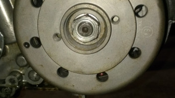

    Bau mal den rechten Seitendeckel des Motors ab und vergewisser dich, welche Zündung du verbaut hast. Solltest du dort solch ein Polrad finden, hast du eine VAPE.
    Pauschal gesagt: Ist das Polrad schwarz, hast du eine Unterbrecherzündung. Ist es rot, hast du eine Elektronikzündung. Bei allen anderen Fällen, bitte fotografieren und hier rein stellen. Wenn du den Seitendeckel schon mal offen hast, schau mal, ob du auf dem Polrad eine Nummer siehst.
    Zum Beispiel: 8307.10-010
    Wenn diese Nummer zu sehen ist, hast du die originale 6V-Unterbrecherzündung drin.
    Wenn du das herausgefunden hast, können wir dir weiter helfen um die richtigen Bauteile zusammenzustellen.

  • OkaY, also ich habe eine vape Zündung wie auf dem Bild zu erkennen ist. Mir stellt sich nur die Frage wieso ich dann eine 6 V batterie habe.
