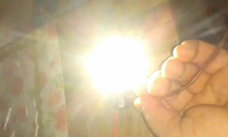

  • Ich konnte heute einfach nicht widerstehen: https://de.aliexpress.com/item…amp-Bulb/32552577767.html?
    Nun heißt es warten. Ich glaube zwar nicht, das es wirklich legal ist, aber immerhin ein H4 Leuchtmittel in einem H4 Scheinwerfereinsatz. Wenn die 2000lm annähernd eingehalten werden liegt die Lichtstärke zwischen H7 (1500lm) und Xenon (3200lm) und das bei 20 Watt. Durch den H4 üblichen Aufbau sollte die Lampencharakteristik dieselbe einer Fadenlampe sein und zum, für H4 vorgesehenen Reflektor passen. 2000lm ist auch gleichzeitig die Grenze, ab der Scheinwerfer sich in der Höhe selbst regulieren müssen. Was ich krass finde, ist, das das Ding einen eigenen Lüfter hat.
    Ich denk mal in 3 Wochen kann ich mal Vergleichsfotos zwischen H4 und LED H4 posten.
  • Ich habe noch 2 davon hier liegen gehabt. Also meine H4 hat mehr licht gemacht. Deutlich
    Hmm, na nu isses zu spät. Das finanzielle Risiko hält sich aber in Grenzen. Notfalls kann man diesen Fred dann als "lohnt nicht - Finger weg" hernehmen ;)

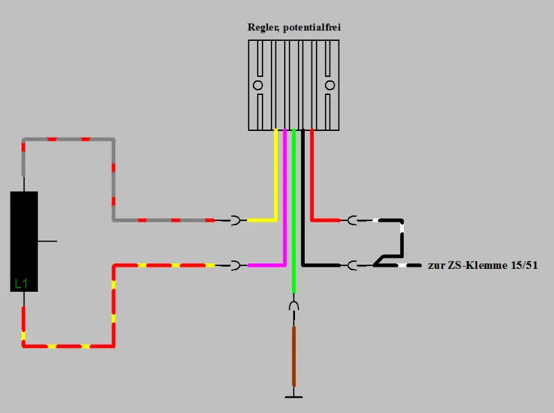

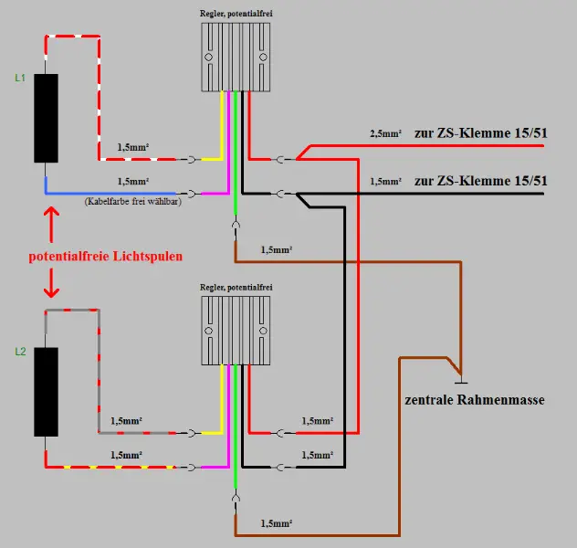

  • @Nekro Gute Idee. Bin eh schon länger am überlegen, das ganze Möp auf DC laufen zu lassen. Ich glaube dazu steht in der FAQ von @DUO78 auch was mit nem größeren Regler
  • Wenn du 'ne VAPE hast, steht 'ne Umbauanleitung zur "DC-Lima" im FAQ.
    ...ansonsten die "Einzelspulenvariante".
    Gruß Frank

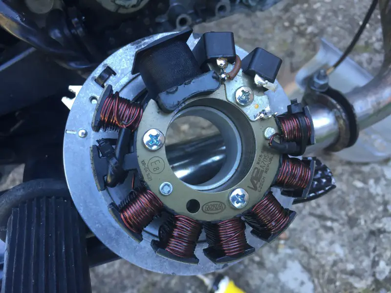

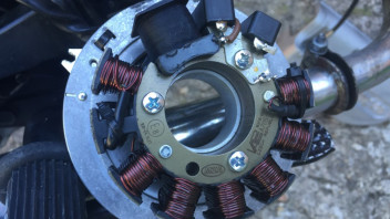

  • @DUO78 Du solltest in der Anleitung unbedingt erwähnen, das die Schrauben vom VAPE Stator (evtl. erst neuerdings) sich nicht zerstörungsfrei entfernen lassen. Die sind so fest eingeklebt, das man sie auf jeden Fall abdreht. Nur wer dieses Risiko eingeht und bereit ist die dann auszubohren, sollte die 2. Variante wählen. Ansonsten ging der Umbau nach FAQ reibungslos. Vielen Dank, für das Dokument.
  • OK, keine Ahnung, warum deine Schrauben "blockiert" waren. (Vermutlich mit "Schraubensicherung (hart)" eingesetzt)
    Aber ich werde die Sache mit den Schrauben gerne ansprechen.
    Es freut mich aber zu hören, dass du trotzdem mit der 2. Variante zum Ziel gekommen bist.
