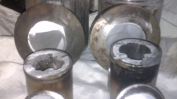

    die Ergebnisse aus der AES sind da.
    SimsonSimsonMZ TS 250MZ ETZ 250
    ElementMegu [Ma%]Nachbau [Ma%]Nachbau [Ma%]Nachbau [Ma%]
    Al73,70 +/- 0,918 74,70 +/- 0,73279,30 +/- 0,88074,70 +/- 0,854
    Si22,60 +/- 1,0221,13 +/- 0,69417,14 +/- 0,89420,51 +/- 0,867
    Cu1,21 +/- 0,0471,38 +/- 0,0170,96 +/- 0,0091,45 +/- 0,0296
    Ni0,99 +/- 0,04591,06 +/- 0,0171,00 +/- 0,0271,04 +/- 0,022

  • Heisst also der Nachbau ist von der Materialzusammensetzung gleich dem Material der DDR?
  • Na nicht ganz würd ich sagen, bissi mehr Alu, bissi weniger Silizium, dadurch weicher. inwiefern sich dieses "weicher" bemerkbar macht?
  • Daten sind da, fehlt die Auswertung. Da ich kein Metallurge bin, kann ich damit nichts anfangen. Mir fehlt das Wissen dazu.
  • Na ja anhand der Daten lässt sich auf jeden Fall schon mal sagen, dass sowohl der Simson MeGu, als auch der Nachbaukolben (welcher ist es denn?) per Definition aus dem legendären, sagenumwobenen Wundermaterial AK20 (Si=18-22%) sind würde ich sagen.

  • Was für Nachbaukolben das sind (sowohl bei MZ als auch bei Simson), kann ich nicht genau sagen. Ich denke mal, dass es Almot-Kolben sind, aber 100%tig weiß ich das leider nicht.
    Die Abweichungen zwischen den beiden Simsonkolben sind jetzt nicht so groß. Vereinfachend kann man da schon sagen, dass diese beiden Legierungen annähernd gleich sind. Warten wir mal die weiteren Untersuchungen. Als nächstes gehts erstmal in die Metallographie.
