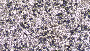

    Das ist von der Kolbenoberflächebei 25facher Vergrößerung. Das schwarze sind die Primärsiliziumkristalle. Der Rest ist Alu-Matrix sowie Nickel, Kupfer, Magnesium und Eisen, welches über die komplette Matrix verteilt ist. Intermetallische sind erstmal nicht dabei. Und wenn, dann nur sehr vereinzelt und klein.

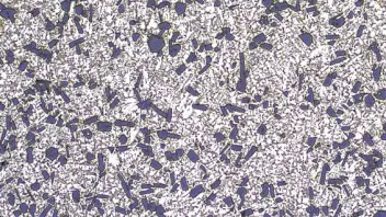

    Hier nochmal eine Aufnahme bei 200facher Vergrößerung.

  • Wenn ich das richtig liege sieht man folgende Phasen:
    Braun - Primärsilizium
    Weiß - Eutektikum (Al/Si)
    Braun/Lila- andere intermetallische Aluminumphasen
    Du schriebst ja:
    Metallographisch sind keine großartigen Unterschiede erkennbar. Einzig die Ausprägung der Primärsilziumkristalle sind etwas unterschiedlich. Beim Megu-Kolben sind sie etwas größer und scharfkantiger in der Ausprägung. Im Gegensatz dazu sind die Primärsiliziumkristalle im Nachbaukolben flächig betrachtet etwas kleiner und "hom***gener" verteilt.
    Das finde ich tatsächlich wieder weniger dramatisch formuliert als es ich es empfinde. Die Unterschiede in der Ausprägung der Primärsiliziumkristalle sind meines Erachtens nach deutlich zu erkennen. Beim Megu Kolben würde ich zu "größer und scharfkantiger" noch von länglicherer Natur hinzufügen. "hom***gener verteilt" finde ich das Silizium im Nachbaukolben ehr nicht.
    eiter sind auch die eutektischen, sowie die anderen intermetallischen Phasen zu betrachten. Hier erkenne ich, dass beim Nachbaukolben sich die intermetalischen Aluminiumphasen hin zum Primärsilizium konzentrieren (vor allem die "Braunen"), was beim Megu ehr nicht der Fall ist. Daraus folgt wiederum, dass beim Nachbaukolben die eutektischen Bereiche in Gebieten mit hoher Primärsilizium Dichte weniger flächig in Erscheinung Treten, als in Bereichen mit weniger Primärsilizium. Beim Megu zeigt sich da meiner Meinung nach ein gleichmäßigeres Bild.
    Für die letzte Feststellung würde ich die Nahbereiche der Primärsiliziumkörner gern noch mal in einer stärkeren Vergrößerung betrachten.
    Mit deinen Aussagen der art "eigentlich sind die Gefüge ziemlich ähnlich" wäre ich also vorsichtig. Klar sind sie sich auf eine Weise ähnlich, du vergleichst ja auch zwei Legierungen ,mit annähernd der gleichen Zusammensetzung. Hier gehts also nicht darum eine Erdnuss und eine Pistazie miteinander zu vergleichen, sondern du hast vielmehr zwei Erdnüsse vor dir liegen. Bei der Geschichte mit der Härte hatte ich das auch schon versucht anzudeuten.
