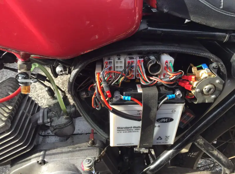

Das ist hier mal ne anständige Verkabelung
das ja echt mal sehr ordentlich
Hat SSJ3 Vegotenks an seiner Kiste. Nicht das man denkt das wäre an meiner Knitterblechkarre so.
na los toby, hau auch nen bild von deinem herzkasten rein.
