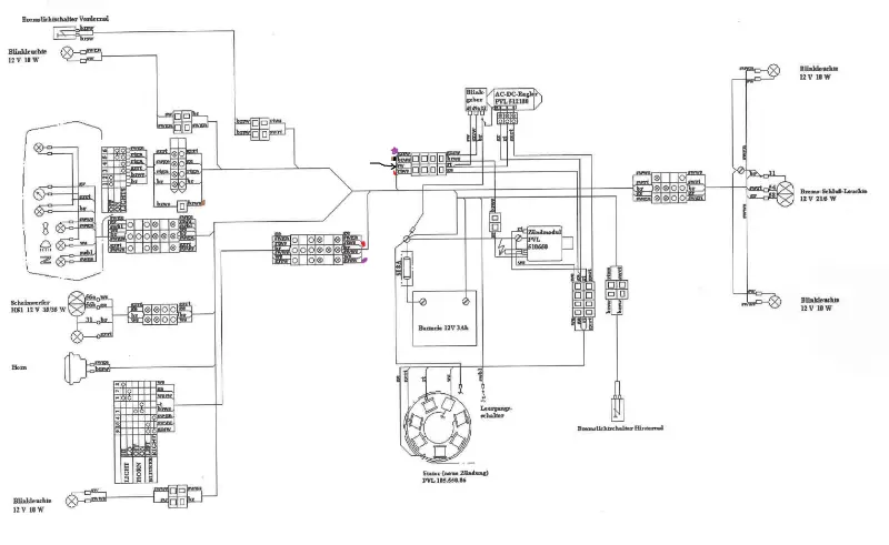

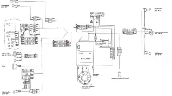

  • Konnte mich heute endlich an das verkabeln machen :)
    Bin nur auf 3 Fragen/Probleme gestoßen.
    Meine erste: Kabelfarbe "Braun" ist immer Masse oder?
    Meine zweite: Was bedeutet der Blitz an der PVL Zündspule?
    Meine dritte: Ich suche das andere ende vom "Schwarzen" Kabel (habe es in dem Schaltplan mit einem Pfeil markiert).
    Ich finde es nicht wo es weiter geht ab dem Stecker
    Den Schaltpaln in groß gibt es hier : http://www.2rad-st-egidien.de/S53_PVL.jpg
  • 1. braun => Ja (braun ist Masse!)
    2. Blitz: Dieser gibt dir die Zündfunken. (der Plan ist wahrlich blöde gezeichnet! ggf länger raus gezeichnet mit Zündkerzenstecker)
    3. das andere Ende von schwarz: (möglich wäre Batt-Pluspol)
    Gruß Frank
    an die Dose fassen
    und eine gewischt bekommen!
    :whistling:
  • Meine dritte: Ich suche das andere ende vom "Schwarzen" Kabel (habe es in dem Schaltplan mit einem Pfeil markiert).
    An dem Stecker ist keine schwarze Ader.
    Es gibt dort: =>
    gelb = Abblendlicht
    schwarz/grün = Blinker rechts
    rot/weiß = Farbe paßt nicht (siehe unten) von Lichtspule Scheinwerfer
    braun =
    schwarz/weiß = Blinker links
    weiß = Fernlicht
    grau/schwarz = Klemme 15 Zündung (Plus für Blinker)
    Wobei der Plan aber zumindest von den Farbbezeichnungen nicht stimmt.
    Vom Steckverbinder geht nach links eine rot/weiße Ader. Diese kommt aber nicht am Kombischalter an.
    Ebenso geht vom Steckverbinder eine braune Ader zum Kombischalter. Dort gibt es aber nur eine braun/weiße Ader für die geschaltete Masse der Hupe.
    Ich habe einen gleich gezeichneten Plan auf Platte, bei dem ist die rot/weiße Ader durchgängig als weiß/schwarz benannt.
    Die geschaltete Hupenmasse ist dort auch als braun/schwarz eingezeichnet (so wäre es auch richtig).
    ciao Maris
