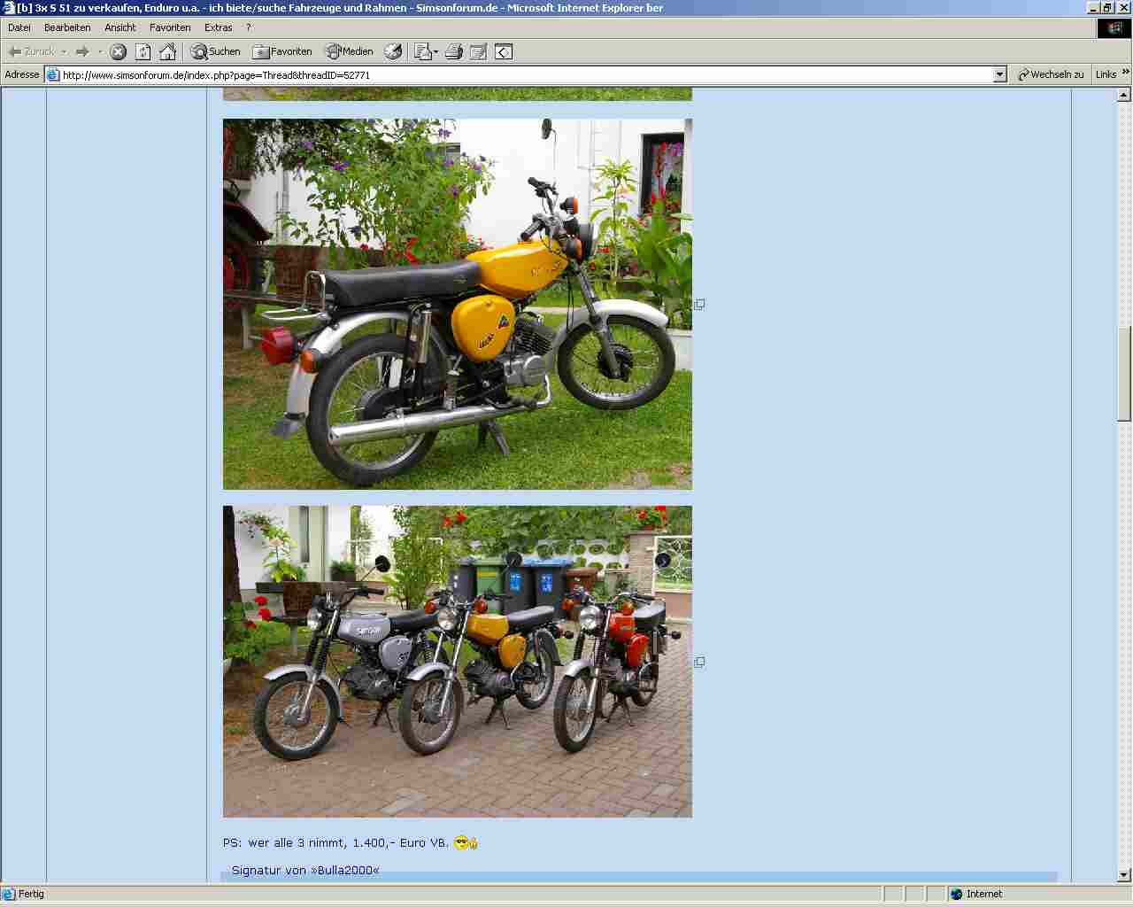

Optisch macht sie einen guten EIndruck wenn ich die Bilder zu Grunde lege und ich kann sagen dass ein 60ccm " Kanal Zylinder drangebaut wurde.

hast du bilder sind immer sehr hilfreich

Typenschild gucken ob es eine N ist weil keine blinker dran sind
definitiv Probefahrt machen
papiere
sonst sieht sie soweit ganz gut aus bis auf paar optische sachen aber fahren sollte sie schon -

Ich denke die Blinker wurden einfach entfernt. Soziusstreben und Schwinge, sowie Armaturen sind nicht von einer N. Auf dem Typenschild wird nur S51 stehen. Wichtig ist was in den Papieren steht.
Der Auspuff wird keine ABE haben. -
