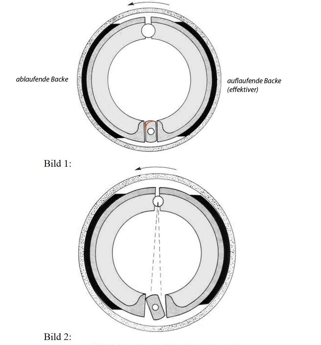

  • So, ich hab es jetzt auch ausprobiert, nachdem ich zig Artikel über die Simplexbremse mit ihren auf - und ablaufenden Backen gelesen habe. Nach Umbau vorne auf außenliegenden Bremsehebel hatte ich eine ähnlich bescheidene Bremswirkung, wie mit dem innenliegenden Hebel. Alle gängigen Tipps hatte ich schon hinter mir und die Bremse mindestens 20 mal runter, gereinigt, Backen an den neuralgischen Stellen abgeschliffen, Zug geölt, nichts hat wirklich geholfen. In einem anderen Artikel dann endlich begriffen, wo man etwas abfeilen muss, damit der bessere Backen zuerst greift, bzw. nicht durch den schlechteren Backen daran gehindert wird. Das Foto zu Beginn dieses Forumbeitrags ist definitiv falsch, denn es zeigt die falsche Seite des Nockens, der eben nicht abgefeilt werden darf. Ich hatte es bereits schon einmal mit einer innenliegenden Bremse so versucht und es ist kläglich gescheitert. Nun habe ich mich systematisch heran getastet. Es wurden unterschiedliche Maße von 2 Zehntel bis 2mm in den Diskussionen beschrieben. So habe ich mal mit 3 Zehntel Millimeter angefangen, was bei mir aber keine spürbare Verbesserung brachte.
    Liegt die Vorderradbremse vor euch und ihr schaut auf die Innenseite, der Nocken liegt zu eurer Körperseite dann ist es die Stelle des Nockens auf 11 Uhr (linke obere Ecke), die näher an der Achse liegt, die ihr abschleifen müsst. Da ich nun nicht wusste, wieviel ich weg nehmen soll, habe ich mich Zehntel für Zehntel heran getastet. Dazu habe ich jedes Mal einen dünnen Strich mit dem wasserfesten Stift längs auf beide Bremsbacken gemalt, die Bremse eingebaut und die Radmutter bei gezogener Bremse festgezogen. Die Schwalbe habe ich auf ein Stück Bohle aufgebockt, damit sich das vordere Rad auch frei drehen lässt. Nun wird die Bremse nur soweit angezogen, daß es in der Bremstrommel schleift. Das Rad nun etwa 20 Umdrehungen mit der Hand drehen. Welcher Backen nun als erstes greift sieht man, wenn man die Bremse jetzt wieder ausbaut und sich den Strich auf den Backen anschaut. Geht man von meiner weiter oben beschriebenen Darstellung der Bremse aus, wurde zunächst immer die linke Bremsbacke an die Trommel gedrückt (die schlechte). Nach etwa 5 Zehntel und mehrmaligen Ein-und Ausbauen begann der Strich des rechten (guten) Bremsbacken angekratzt zu werden. Nun trat auch endlich eine spürbare Verbesserung der Bremswirkung ein. Auf Asphalt schaffe ich es noch nicht, die Bremse zu blockieren, auf Wiese und Schotter aber schon. Also vorsichtig sein, man ist es nicht gewohnt und man liegt schneller auf der Nase als man denkt... Ich hoffe nun, dass sich der gute Bremsbacken jetzt schnell einbremst und dann auch der schlechtere wieder richtig greift. (müsste er eigentlich, wenn der Belag der guten Seite nun stärker abgenutzt wird).

  • Genial, was mit dem Abschleifen der Nockenwelle zu erreichen ist! Nach langsamen vortasten habe ich den Schliff raus und die Bremswirkung ist viel viel besser.
    Doch das Word-Dokument im 1. Post ist ja wohl total falsch. Könntest Du 601er oder der Moderatoren das bitte mal entfernen? Es wird ja wohl nicht die äußere Fläche abgeschliffen, dass widerspricht ja der ganzen Theorie.
    Hier ein korrigierte Skizzen angepasst auf die Simson Vorderradbremse wenn Sie vor einem liegt.
    Ich habe beim Abschleifen nur die Kante verrundet und nicht die obere Seite über die gesamte Breite abgeschliffen. Somit bleibt die originale Länge bei Volleinschlag des Hebels erhalten und wenn die Bremsbacken irgendwann stark abgenutzt sind, sollte sich der Nocken nicht schneller verklemmen als zuvor.

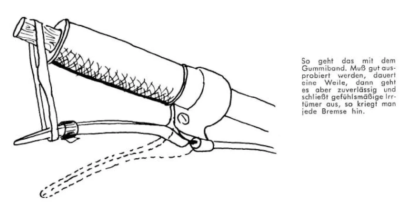

  • friedie Hattest Du die alten gescannten Texte weiter vorn gesehen? Die lesen sich lustig und es gibt da eine schlaue Testanordnung um die Effizienz der modifizierten Bremse besser einschätzen zu können - ein Gummiband von einem alten Schlauch (dessen Breite man so abstimmt, dass nur noch 80% der Höchstgeschwindkeit erreicht werden), welches die Bremse definiert anzieht und mit dem man auf einer Teststrecke seine aktuelle Höchstgeschwindigkeit nach Modifikation der Bremse checkt.
