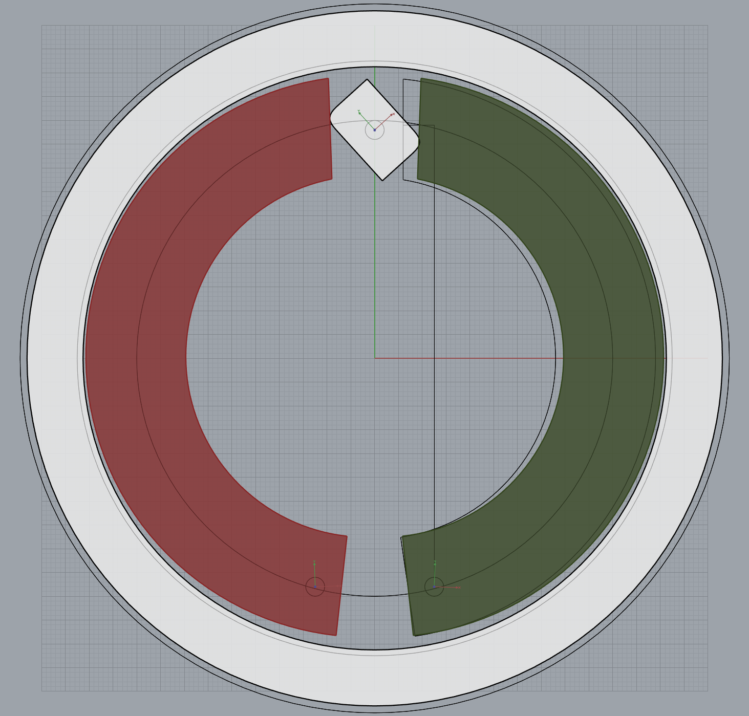

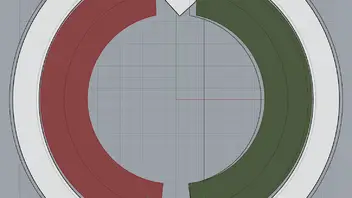

  • Ich habe das Ganze mal in der richtigen Größe im CAD aufgebaut und hier sieht man, wieviel vom Bremsnocken nur weg müsste, wenn man will, dass beide Backen gleich ausgelenkt werden. An dieser Stelle sind es gerade mal 0.17mm die vom Nocken weg müssten.
    Praktisch ist es bei mir viel mehr geworden doch ich habe mal ein weniger darüber nachgedacht und ich vermute, dass ein Großteil des Vorsprungs, den die auflaufende Backe hat, beim Zentrieren während des Einbaus wieder verloren geht. Wahrscheinlich ist es am besten, wenn man beim Zentrieren die Bremse nur ganz leicht anzieht.
    Auf alle Fälle ist in der Skizze schön zu sehen wie die Form eines eingeschliffenen Bremsbelags idealerweise aussieht, die Enden sind dicker.
    Noch einen Tipp zum Optimieren der Bremswirkung den ich bei Recherchieren gefunden habe: mit Blechunterlagen sollte man versuchen die Backen schon mal so nah wie möglich an die Trommel zu bekommen, weil dann schon eine kleine Drehung des Nockens die Backen gut bewegt und der Druckpunkt nicht so aufweicht. (Ich werde die Tage mal die Bremse dahingehend optimieren und schauen, ob da noch was rauszuholen ist.)
