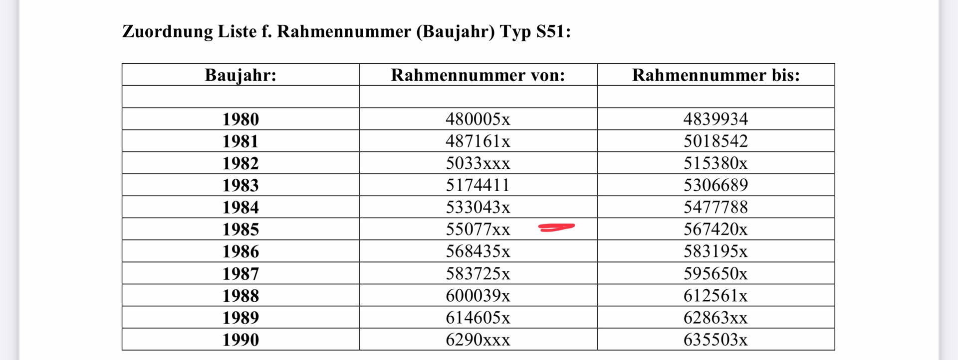

hallo-stege[/user],
Kannst du mir was sagen über die FIN 61092XX, wird Angeboten als S51, Bj.1988.Es ist aber leider nicht mehr erkennbar was es mal im Original für eine war. Sieht im Moment aus wie eine Enduro (front Schutzblech, Auspuffanlage, Bremsgestänge, Telegabel) Rahmen allerdings ohne Endurostreben.
Mal hier im Forum schon mal in die Liste geschaut?
Hallo,
Ja, laut Liste sollte es eine S51, Baujahr 1988. Laut Typenschild auch. Die selbe Rahmennummer steht auch auf dem Typenschild.

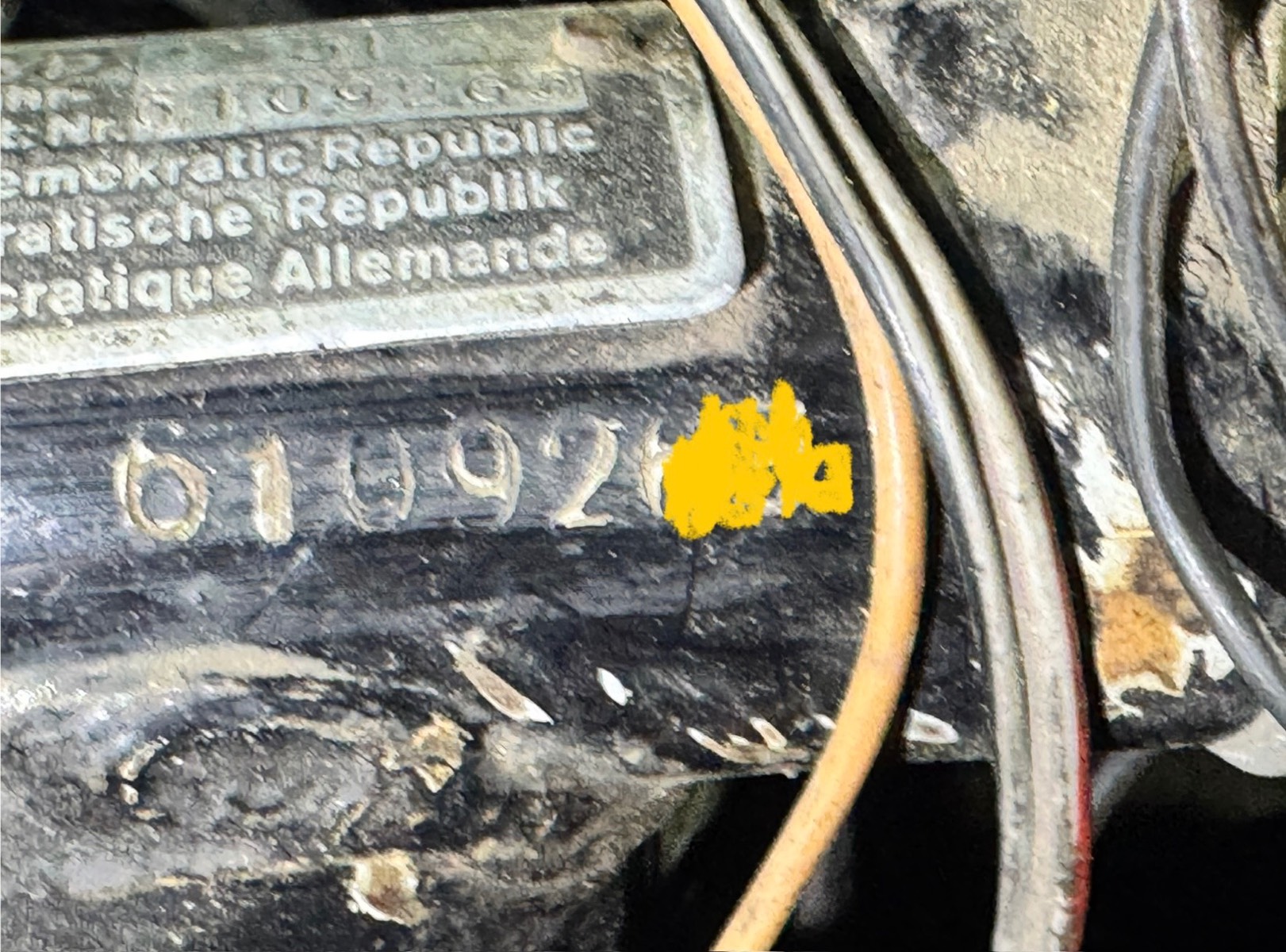

Hallo ihr lieben Spezialisten,
ich habe da was an der Angel und möchte gern wissen ob es evtl. gefälscht sein kann.
hier die Fotos
Die Rahmen Nummer wurde von einer technischen Prüfstelle eingeschlagen.
Auch gab es 1986 diese Form der BE zum aufklappen, schon paar Jahre nicht mehr.
Evtl hätte rameda die Artikelbeschreibung mitschicken sollen.
Ich zitiere: "Moped hat mal ein Austausch Rahmen bekommen darum stimmt nur noch die Motornummer in den originalpapieren der austauschrahmennummer wurde dann neue Papiere ausgestellt "
Für mich sehen die 'neuen' Papiere wie Blanko-Papiere aus/ ob das so gehandhabt wurde kann ich mir nicht vorstellen.
Aber falls jmd mehr dazu weiß bitte aufklären/ man lernt ja nie aus.
PS. Für 1300€ wäre es natürlich ein guter Kurs gewesen.
Zu DDR Zeiten haten die Ersatzrahmen eine FIN, eine FIN Übertragung so wie heute es gemacht wird, gab es nicht.
Und wie schon geschrieben, die Form der angeblichen original BE gab es ab 1983 nicht mehr.
Zu DDR-Zeiten wurde durch die VP die neue FIN vom Ersatzrahmen in die bestehende KTA-BE und in den rosa Versicherungsnachweiß eingetragen.
Abgesehen davon steht nichts von einen Ersatzrahmen, einer FIN Übertragung in den Papieren.
