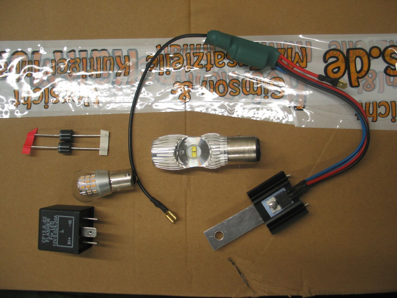

    Ich habe die Teile mal fotografiert. Das Teil mit der Kabelage wandelt Wechselstrom in Gleichstrom für den Scheinwerfer um.
    Blinker und Bremslicht sind bei der Duo die gleichen Birnen.
    Den Blinkgeber hätte ich anscheinend gar nicht gebraucht, funktioniert genauso mit dem elektronischen Blinkgeber der VAPE.
    Umgekehrt heißt das, man kann den Blinkgeber von oldtimerled als günstigeren Ersatz für den VAPE Blinkgeber nehmen.
    Beide funktionieren mit LED ebenso wie mit normalen Glühbirnen.
    Die beiden 1A Dioden links im Bild müßte ich noch einbauen, wenn ich die Blinkanzeige wieder in Betrieb nehmen will, das habe ich noch nicht gemacht.

  • als gleichrichter hättest du für den scheinwerfer auch einfach 4 Dioden nehmen können, wäre wahrscheinlich ähnlich effektiv gewesen wie das von dir gekaufte Modul.

    Davon habe ich keine Ahnung und bin dankbar für ein Fertigteil. Wie würde so etwas denn aussehen (Schaltplan)?

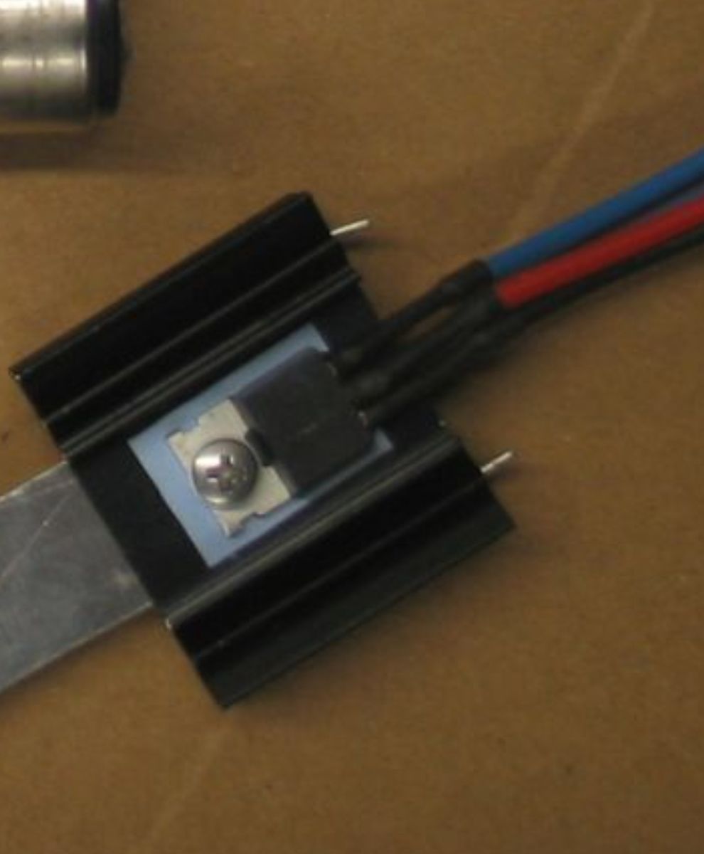

    Was steht auf dem schwarzen Dreibeiner drauf? xx7812x?
    Ich glaube, da steht gar nichts drauf, das ist nur ein Kühlelement, das außerdem an Masse angeschlossen wird.
