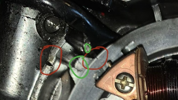

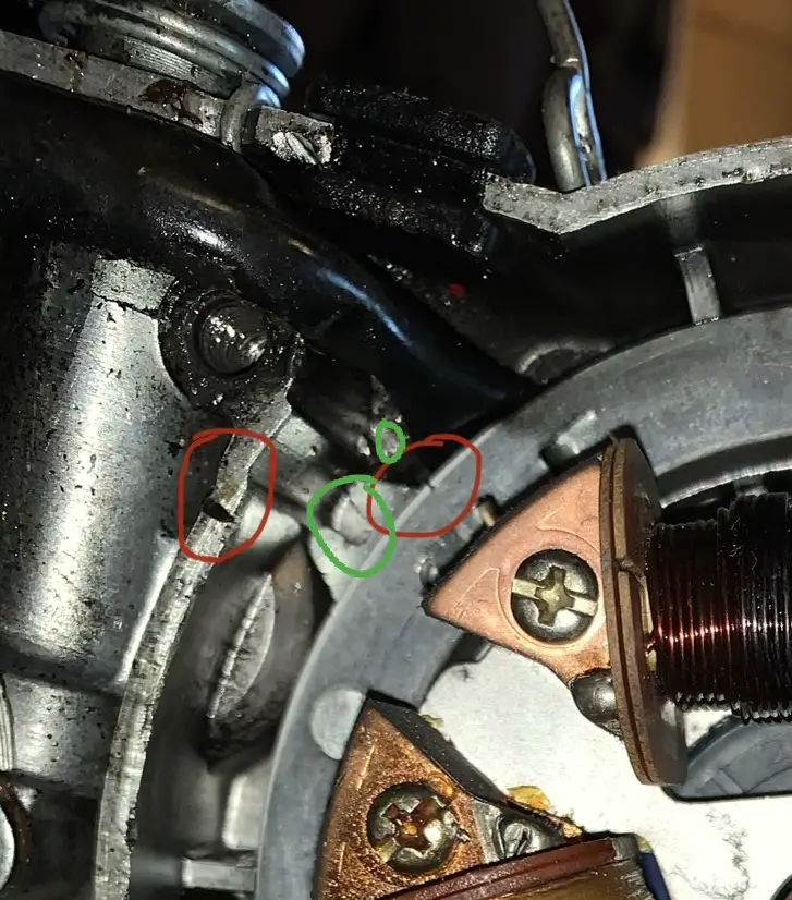

Wenn du das Problem mit dem Keil und der Keilnut gelöst hast, verdrehe die Grundplatte soweit im Uhrzeigersinn, das die beiden im Bild grün markierten Punkte voreinander liegen. Dann passt der ZZP schon einigermaßen, so dass der Motor zumindest laufen müsste.

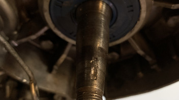

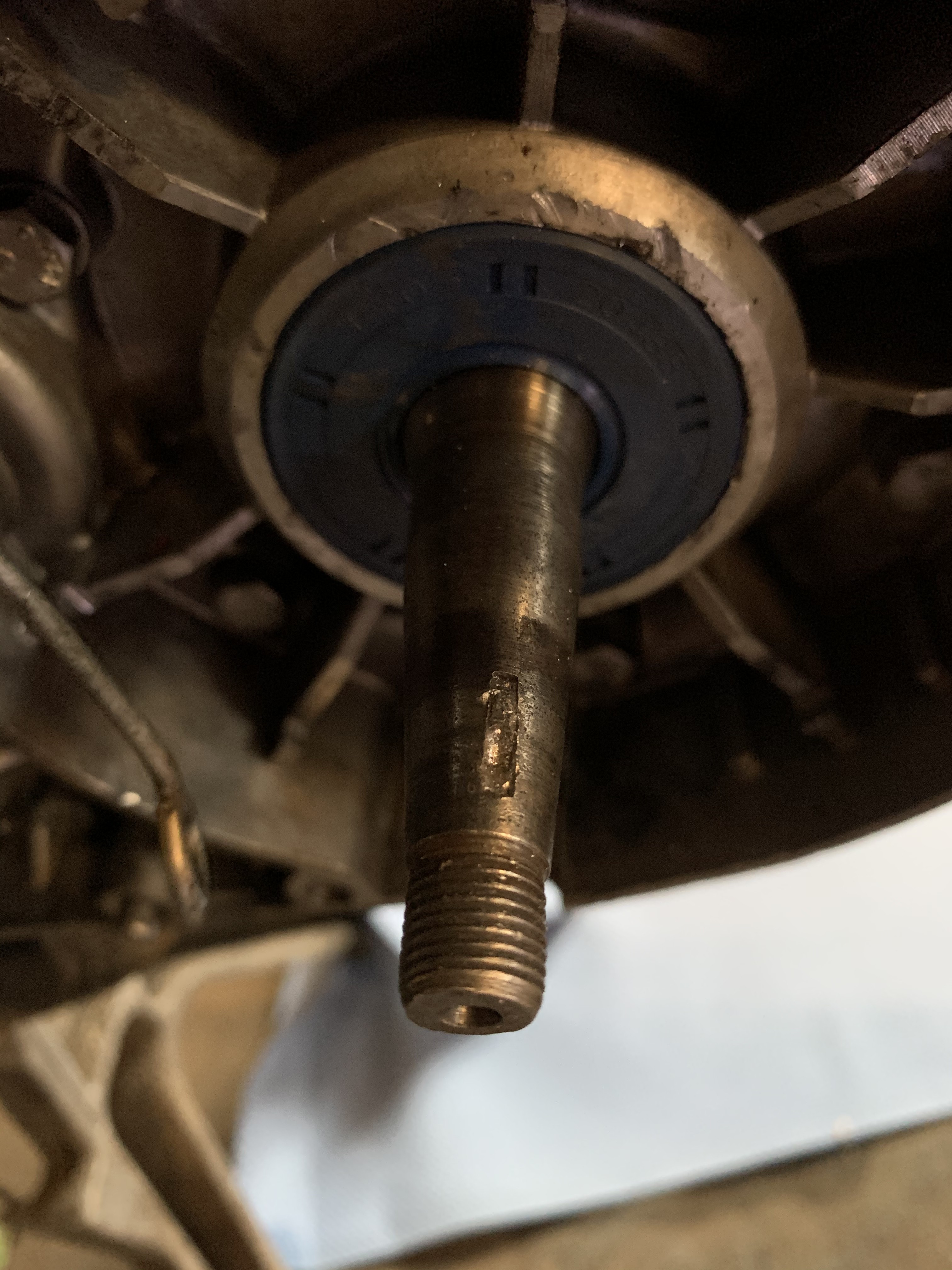

Habe neuen Halbmond geholt und alles abgeschraubt und jetzt seh ich das. Sieht aus wie wenn der Vorgänger schon versucht hat das raus zu bohren.
Kriege den auch nicht raus.
Das Moped macht mich fertig am Ende ist der Sommer zu Ende dann läuft sie
Den Rest bekommst Du warscheinlich nur mit einem Nutenmeißel raus.

Damit Probiere ich es gerade schon ewig.
Aber jetzt mal ne Frage vllt klingt das total bescheuert aber könnte ich denn nicht einfach das Rad wieder raufsetzen aber mit der Nut zum Halbmond? Vorher wurde ja auch geschrieben diese ist nicht dazu da etwas zu halten.
grundsätzlich kannst du das machen, dann sollte das aber auch ziemlich genau stimmen, und der zzp muss dann nochmal kontrolliert werden
Ohne neuen Halbmond solltest du am besten die Position auf der Kurbelwelle mit nem Textmarker anzeichnen.
Dann kannst Du das Polrad genauer ausrichten befor du es anziehtst. -

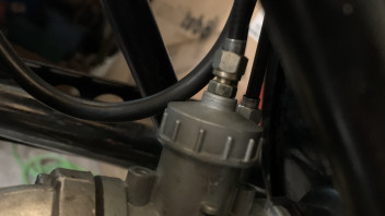

Habe das Teil ja schon 2 Wochen runter, wo soll diese Metallstange hin ?
Muss die mit unter der Schraube für den Auspuff?
