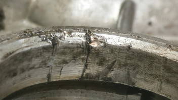

  • und falls du die Wellendichringe wechsel möchtest. Tu dir und dem Möp den Gefallen und steche mit dem Hebelwerkzeug an der Welle entlang. Nicht aussen rumpopeln damit machst du das Alugehäuse kaputt.
  • Jein... Diese Seite würde wohl nochmal gehen mit Loctite oder Dicht Masse..
    Die andere Seite muss geschweißt und ausgespindelt werden..
