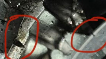

    Bei der Zündung bin ich miR irgendwie unsicher. Habe die jetzt abgebaut wegen der Dichtung und habe die wieder so ran gebaut wie die Markierungen waren.
    Meine erste frage da im Anhang seht ihr ein Bild von der Grundplatte, ist die Markierung wirklich eine Markierung oder nur durch zufall?
    und zweitens wenn die Markierungen stimmen, muss ich dann noch was am Polrad einstellen? Das mit dem Halbmond weiß ich irgendwie immer noch nicht wie das gemeint ist.

  • und zweitens wenn die Markierungen stimmen, muss ich dann noch was am Polrad einstellen? Das mit dem Halbmond weiß ich irgendwie immer noch nicht wie das gemeint ist.
    am polrad kannst du nix einstellen.
    Da ist ein Halbmond auf der kurbelwelle, und im polrad ist eine nut, das heißt das polrad passt nur in einer Position auf die kurbelwelle.
    Einstellen tust du mir die grundplatte.
    Wenn der Halbmond bei dir auf der kw abgesichert ist, dann stimmt der zündzeitpunkt wahrscheinlich nicht, und es könnte sein das sie deshalb nicht anspringt.

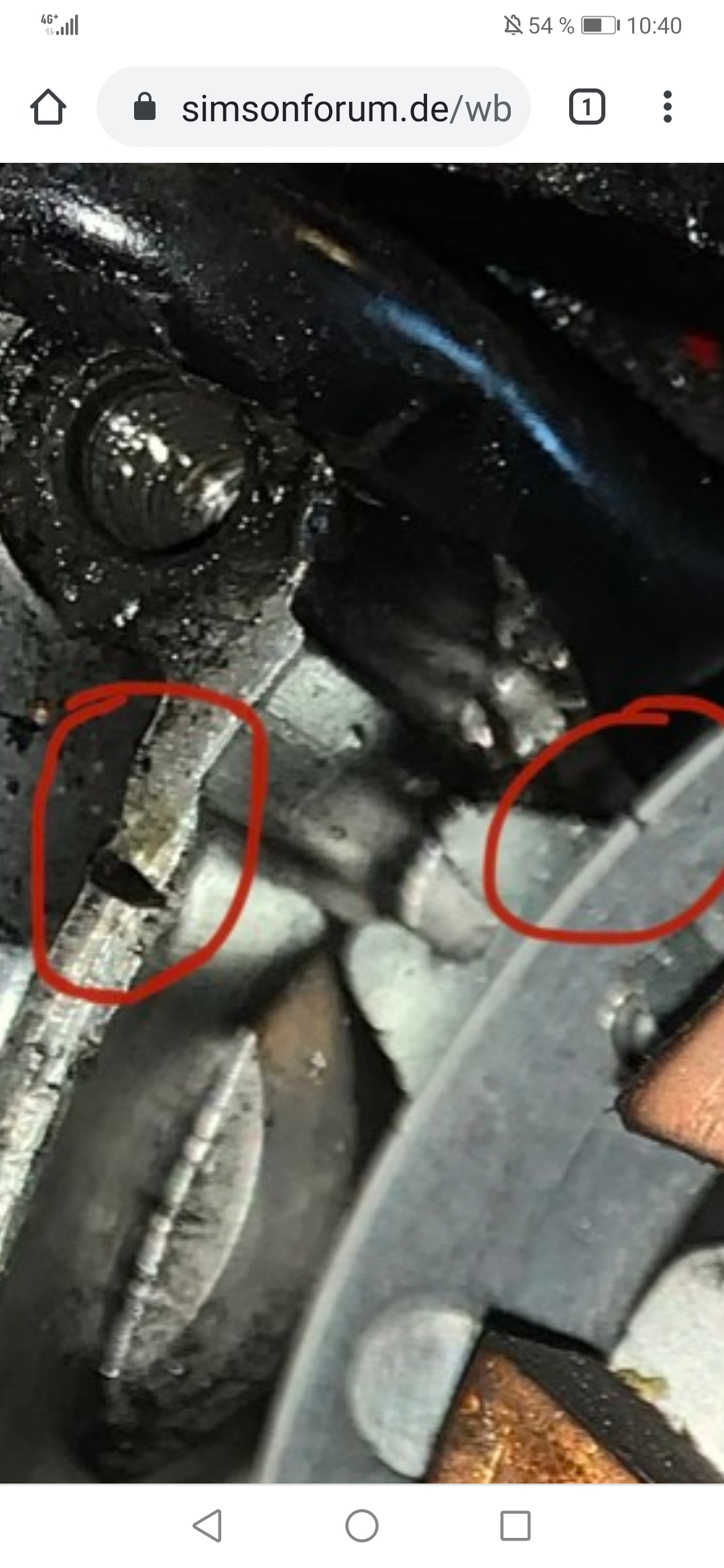

  • Und wie finde ich heraus ob die auf der Kurbelwelle abgesichert ist ?
    Habe ein Bild von der Zündung angehängt und habe mich auch beim einstellen an diese markierten stellen Gerichtet bin mir aber nicht sicher ob das so stimmt so war sie zu mindest eingebaut.

  • schau dir am besten mal das video an
    wenn dann sollten die markierungen auf Grundplatte und Gehäuse fluchten. Die markierung bei dir auf der Grundplatte hab ich so jetzt noch nie gesehen . Mit nem Standard Polrad würde das bei mir ne extreme Frühzündung geben .
    Damit da Polrad gesichert ist muss die Nut in der Bohrung des Polrades über einen Halbmondkeil( https://www.ost-moped.de/halbm…3gKgKREAQYASABEgIxyvD_BwE ) ,welcher sich am Zapfen der Kurbelwelle befindet.
  • Als erstes.... So wie es aussieht hängen da Späne oben am geber. Die müssen irgendwo her kommen.
    Als zweites, kann ich auf dem Bild keinen Keil sehen....
    Als drittes... Die Markierungen kannst getrost ausser Acht lassen. Die passen (wenn) dann nur bei der werkszündung. (nichma bei Vape stimmt das)
    Messuhr wird dir weiter helfen...
    Schlag dir die Markierungen aus dem Kopf...
    Und noch etwas... Von der Optik her steht die Zündung zu früh...
    Hab ich noch nie gesehen, das die Nuten übereinander stehen...
    Grundplatte müsst mMn noch Richtung Uhrzeiger gedreht werden...
  • Ich leg noch einen drauf, ich sehe nicht nur keinen Keil, sondern es sieht auch so aus als wenn da schonmal ne schwungmasse auf der kurbelwelle gedreht hat... von daher heißt es kw-stumpf und polrad einschleifen, da sonst keine kraftübertragende Verbindung entsteht....
