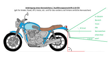

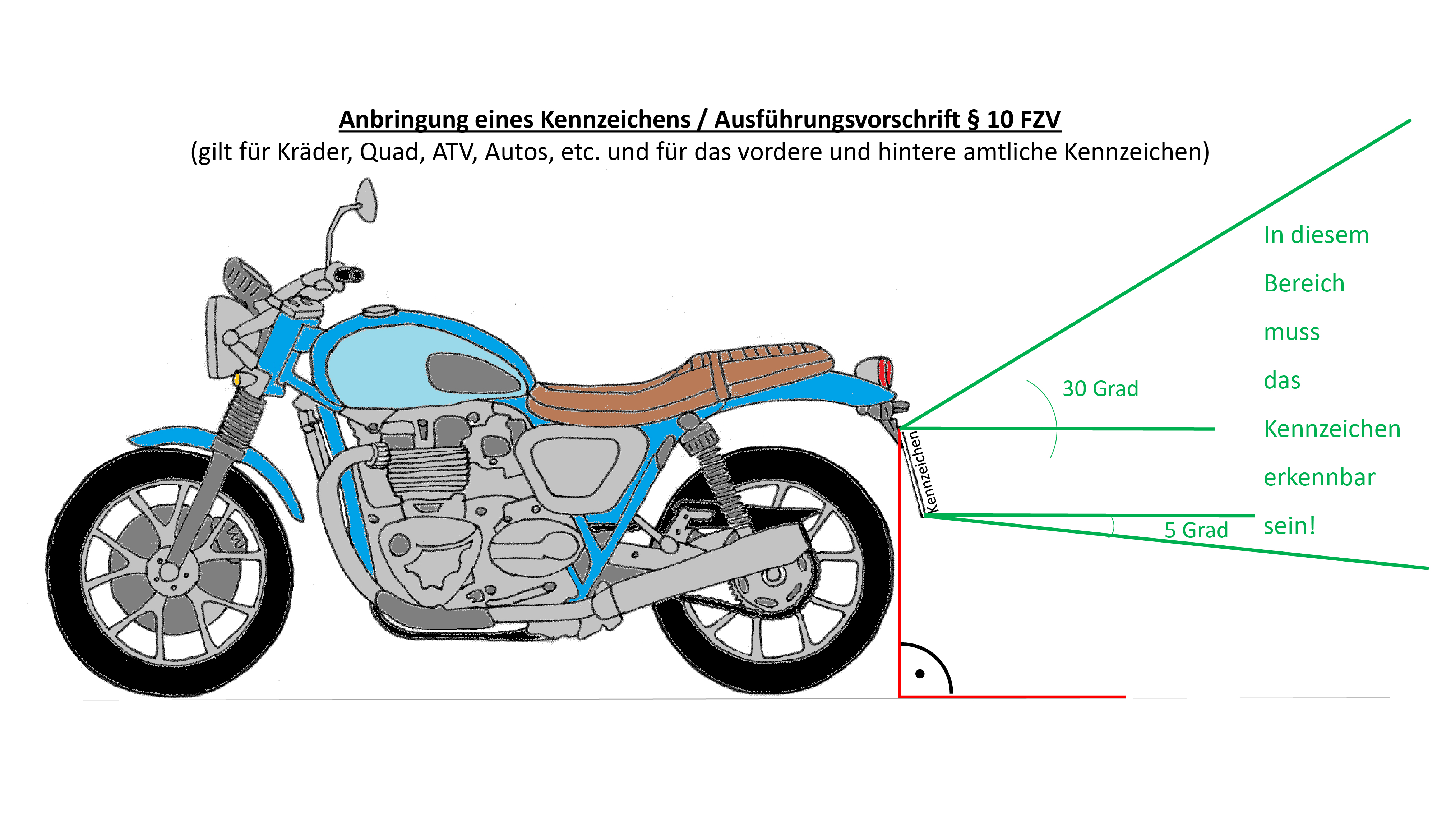

    Problematisch sehe ich aus eigener Erfahrung die Länge bzw Kürze der Schutzbleche, sowie den Anbringungsort des Kennzeichens. Das sollte weiter hinten sitzen, da es von hinten ablesbar sein muss, und zwar in nem bestimmten Winkel. Zahlen hab ich nich im Kopf, nur passt der aktuelle Ort einfach nicht...
