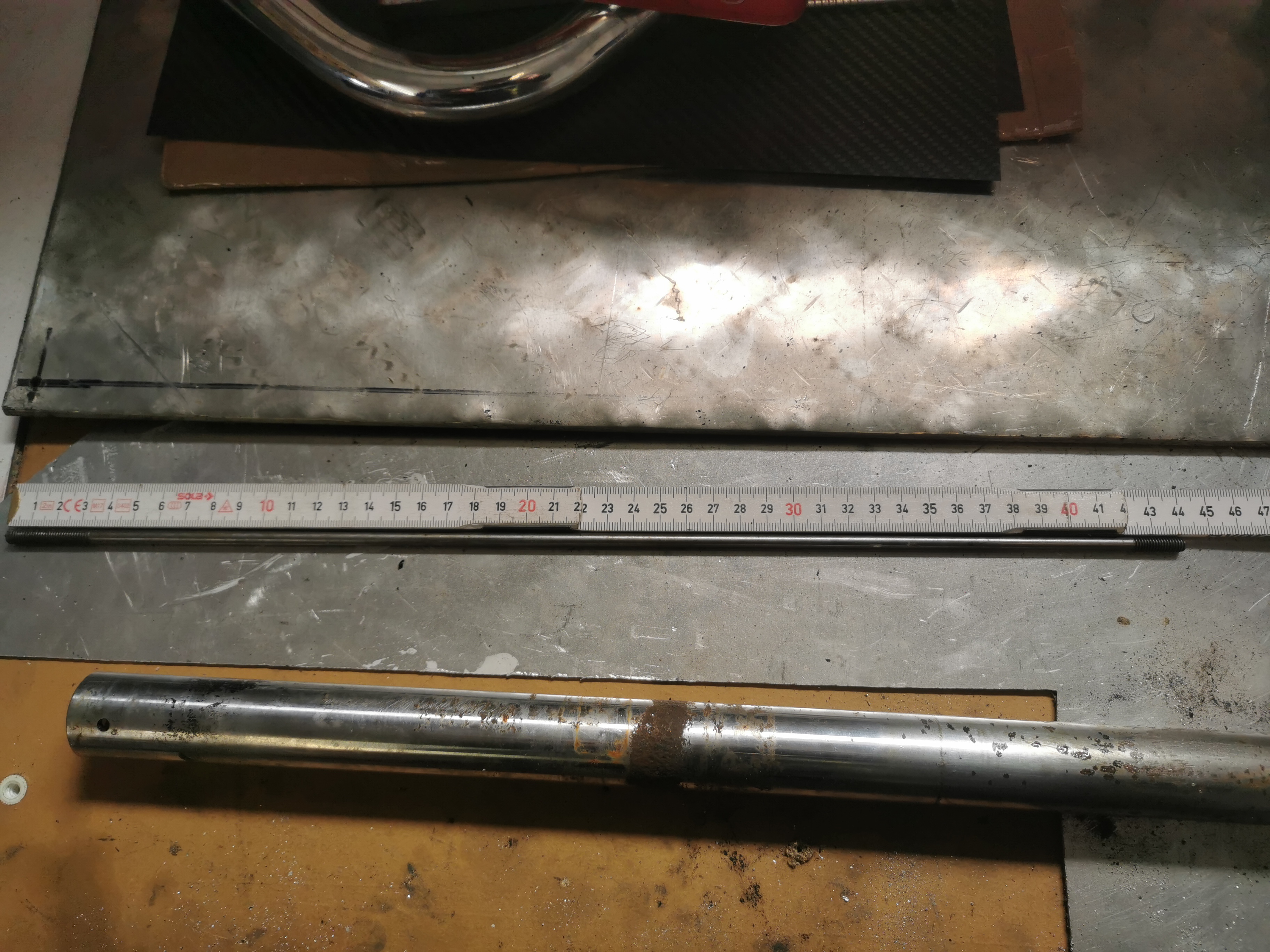

  • war es die gesamtlänge?
    kurz: 69,00 cm lang: 74,00 cm
    https://www.jw-sport.de/p/umba…telegabel-auf-street-race
    Meine angaben sind die länge der einzelnen Bauteile
    Gesamtlänge , muss ich selber nochmal nachlesen, wichtig ist das die längen von den Tragrohre, Federstäbe und Federstäben passen und kein Mix verbaut ist.
    Dann passt auch die Gesamtlänge.
    Da das Möp relativ gut auf dem Hauptständer steht, kann es keine längere Gabel sein. Ich tip eher auf geänderte Federn. Scheint mir sehr stramm zu sein die Konstruktion. Gabel am besten mal zerlegen und prüfen was da drin steckt.
    Wie schon geschrieben, es tut dringend Not zu prüfen, was für Teile (länge) verbaut sind zu prüfen und gegeben Falles die richtigen zu verbauen.
    Das ist lebensgefährlich so zu fahren, wenn die Teile (längen) nicht zueinander passen.
    Ich werde die Gabel bei Gelegenheit mal zerlegen und schauen. Wie schlimm ist denn der jetzige Zustand? Besteht denn da dringender Handlungsbedarf oder ist das nur halb so wild und aus optischen Gründen relevant?

    Da steht dringen Handlungsbedarf, die Gabel kann auseinander rutschen, wenn die verbauten Teile nicht die richtigen längen haben
  • Tragrohrlänge S51 537mm, SR50 592mm...Stab/Stange innen S51 379mm, SR50 434mm
