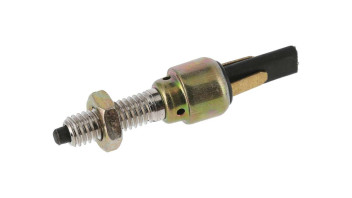

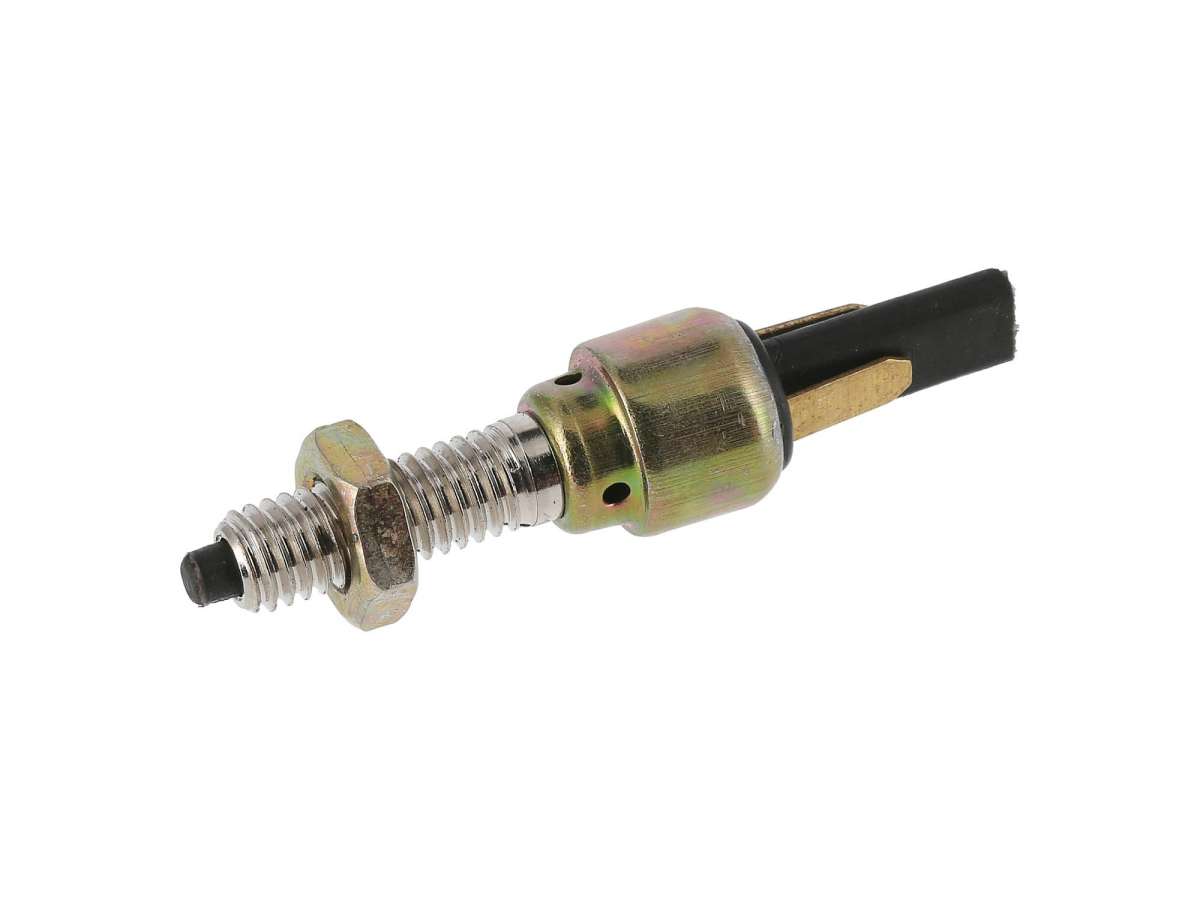

    Für die Simme gibt's 2 verschiedene Bremslichtschalter. Einmal den hinten an/in der Bremsankerplatte... Da geht nur ein Kabel ran (wird auf Masse der Schwinge geschaltet) der andere Schalter wird original am Motorschuh montiert, da gehen 2 ran... Masse vom Bremslicht hinten und einmal Massekabel an den Rahmen im Herzkasten

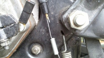

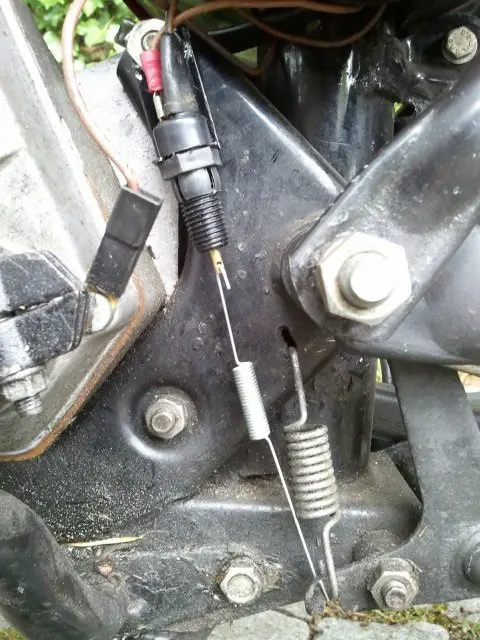

  • Am Rahmenfuss ist für hinten.
    Der kleine für Handbremshebel Bremse vorne... Gab's erst ab BJ?... Hab's vergessen...
    Du wirst wahrscheinlich "alte" Armaturen haben, da gibt's noch keine Aufnahme für den Bremslichtschalter
