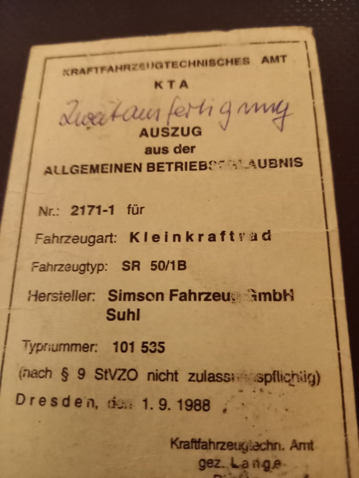

Hallo zuammen,
ich möchte mir gerne an dieses Thema anhängen. Am letzten Samstag habe ich mir eine SR 50/1B gekauft und bin mir nicht, ob die Papiere stimmen (siehe Anlage). Sie sollte Bj. 1991 sein mit einer Fahrgestellnummer, (8223524), die in den entsprechenden Listen nicht aufttaucht, siehe hier:
https://www.schwalbennest.de/s…-SR_80-Fahrgestellnummern
Die ABE hat ausserdem einen Stempel der Simson Zweirad GmbH in Suhl.
Deshalb hätte ich 2 Fragen:
- sind die Papiere echt ?
- warum taucht die Fahrgestellnummer in der Liste nicht auf (Export?)
Herzlichen Dank für Eure Hilfe in Voraus !

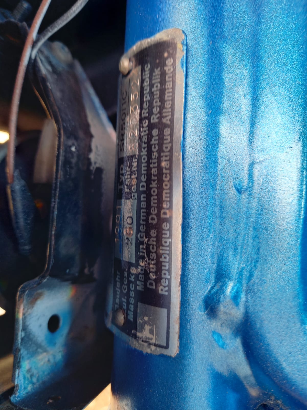

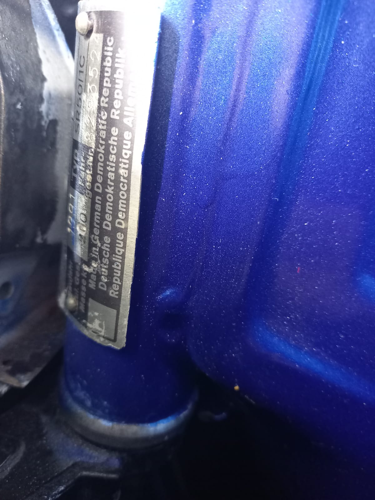

Zu deiner anderen Frage, da bräuchte man erstmal ein Bild vom Typenschild.
Hallo ckich,
vielen Dank für die schnelle Antwort. Anbei 2 Bilder des Typenschildes. Die Kerbnägel scheinen noch original zu sein und der Orginallack ist unter dem Schild noch zu erkennen (die SR wurde leider eher schlecht blau lackiert).
Interessanterweise ist dort statt 1/B die Version 1/C zu erkennen.Bin mal auf Eure Expertise gespannt.

SuperpietHm,
ja nu, mit den Bilder kann ich nicht wirklich was anfangen, ist ja leider nur hälfte von Typenschild zu sehen. -

So jetzt habe ich mir mal das in ruhe angeschaut.
Wie du schon selber merkt hast, auf Typenschild steht 1/C (KTA-Nr. 2171-3)
das passt nicht zu dem was in der BE steht 1/B (KTA-NR 2171-1).
Das nächste was nicht zusammen passt ist der Hersteller, was ich auf Grund des halben Bilder mehr erahne.
Hersteller ist laut den Typenschild " VEB Fahrzeug- und Jagdwaffenwerk „Ernst Thälmann“ Simson Suhl" sieht in etwa so aus https://images.app.goo.gl/YuMMteyg82FoKp3W8, richtig ?
Laut BE ist aber Hersteller die "Simson Fahrzeug GmbH Suhl" da müsste eigentlich so ein Typenschild dran sein https://images.app.goo.gl/8jzSe15HqUJBXAq16, https://images.app.goo.gl/Deb7rUuevUMzQimW9
Das nächste, auf den Typenschild ist das beim zulässigen Gesamtgewicht ein Zahl eingeschlagen wurde...
Ja und dann ist noch die "Simson Fahrzeug GmbH Suhl" BE mit ein Stempel von der "Suhler Zweirad GmbH" versehen.
