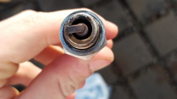

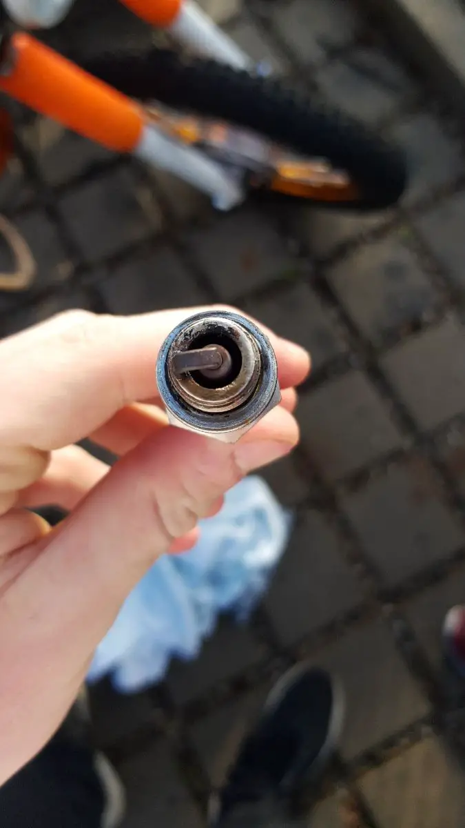

  • Springt nicht an...
    Stand jetzt seit 8 uhr draußen undspringt überhaupt nicht an. Nichtmal mit anschieben im 2. Gang. Hab 3 zündkerzen ausprobiert, nichts ging. Nochtmal die hupe, die normal im lichtmodus angeht
