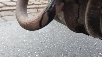

  • Sie ging jetzt nach weiteren 10000000000000 Kicks an, lief, fuhr paar Meter und ging wieder aus.
    Gleiches Spiel 3x. Dann trat Öl ausm Krümmer aus (Bild 1). Dann fuhr sie eine Runde um den Schulparkpkatz und gingerneut aus. Noch mehr Öl (Bild 2). Dann bin ich weiter ca. 1km fahrend vorangekommen, wieder Probleme beim angehen, Gasannahme ect...

  • Ja ich habe schon verstanden was du geschrieben hast. Wenn du 3 Kerzen probierst kein Funke hast, vorher aber alles Problemlos lief und dann plötzlich mit einer anderen Kerze doch geht bin ich mir zu 99% Sicher das ein Zündungsproblem vorliegt.
    Jetzt hast du zwar wieder einen Funken scheinbar aber nicht Konstant und Kräftig genug damit dein Moped läuft. Erklärt auch den ganzen Unverbrannten Sprit der an deinem Auspuff herunterläuft und das dein Fahrzeug nach Benzin riecht...
