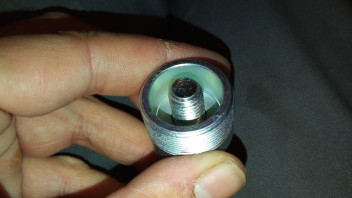

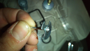

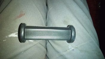

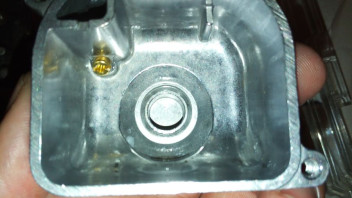

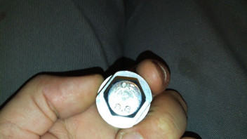

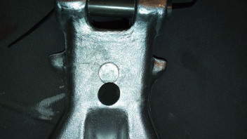

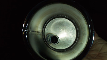

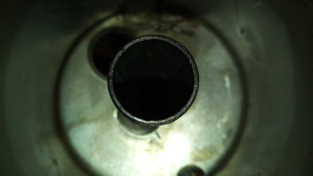

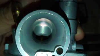

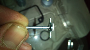

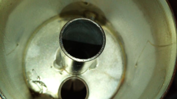

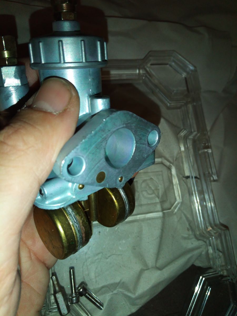

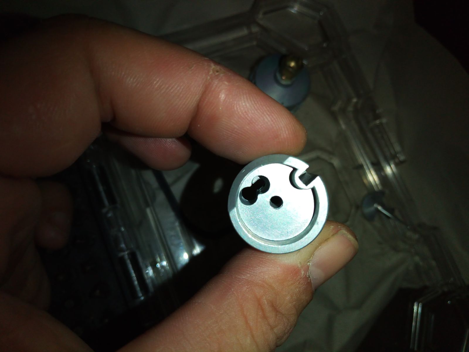

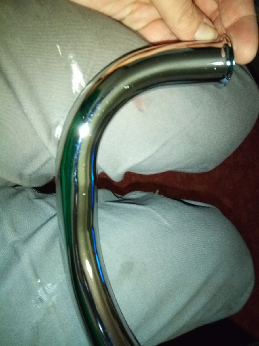

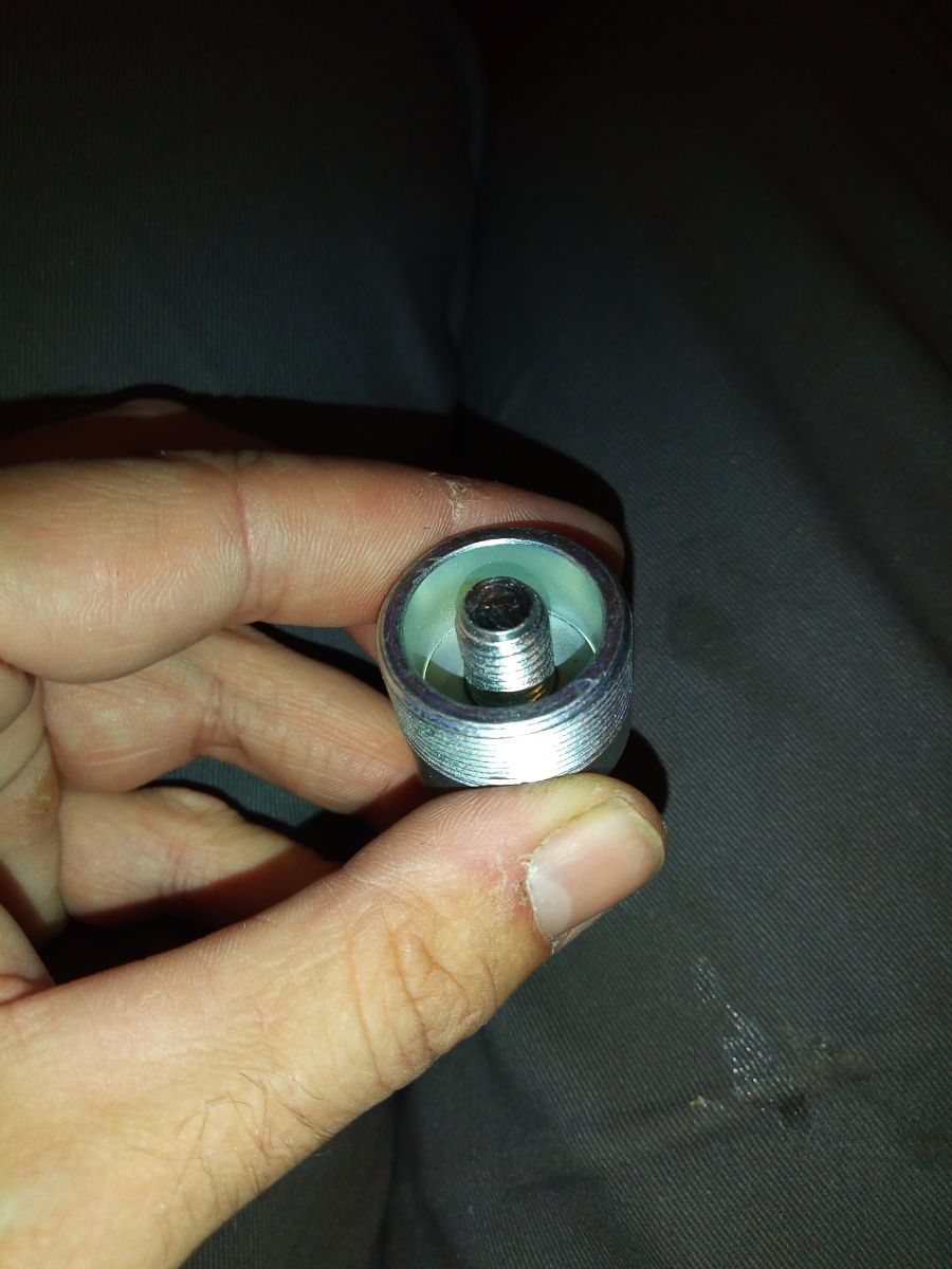

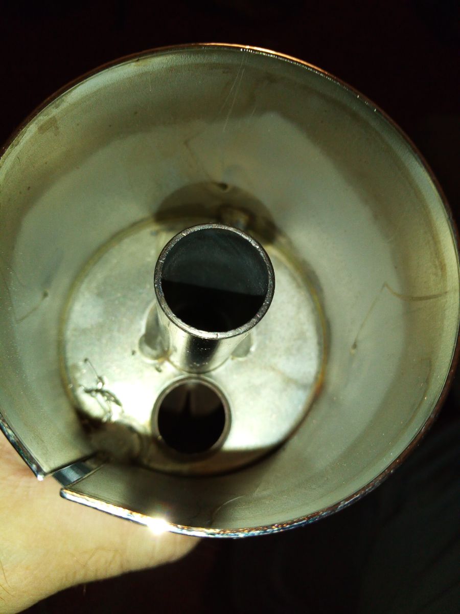

  • Zur Funktion kann ich noch keine Auskunft geben bin aber soweit zufrieden, der Rest wird sich zeigen.
    Zum Auspuff hab ich eine Frage, beim rein leuchten stellte ich fest, dass der "echte" Gegenkonus nicht geschlossen ist!?
    Soll das so?

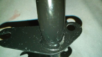

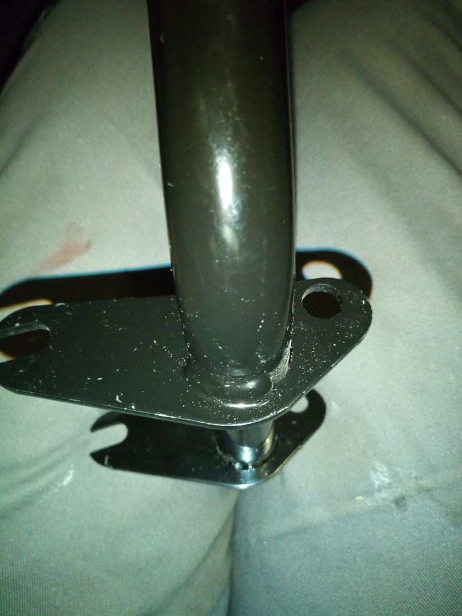

    Der Krümmer ist auch nicht gleichmäßig in der Stärke hoffe man erkennt es an den Bildern.

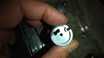

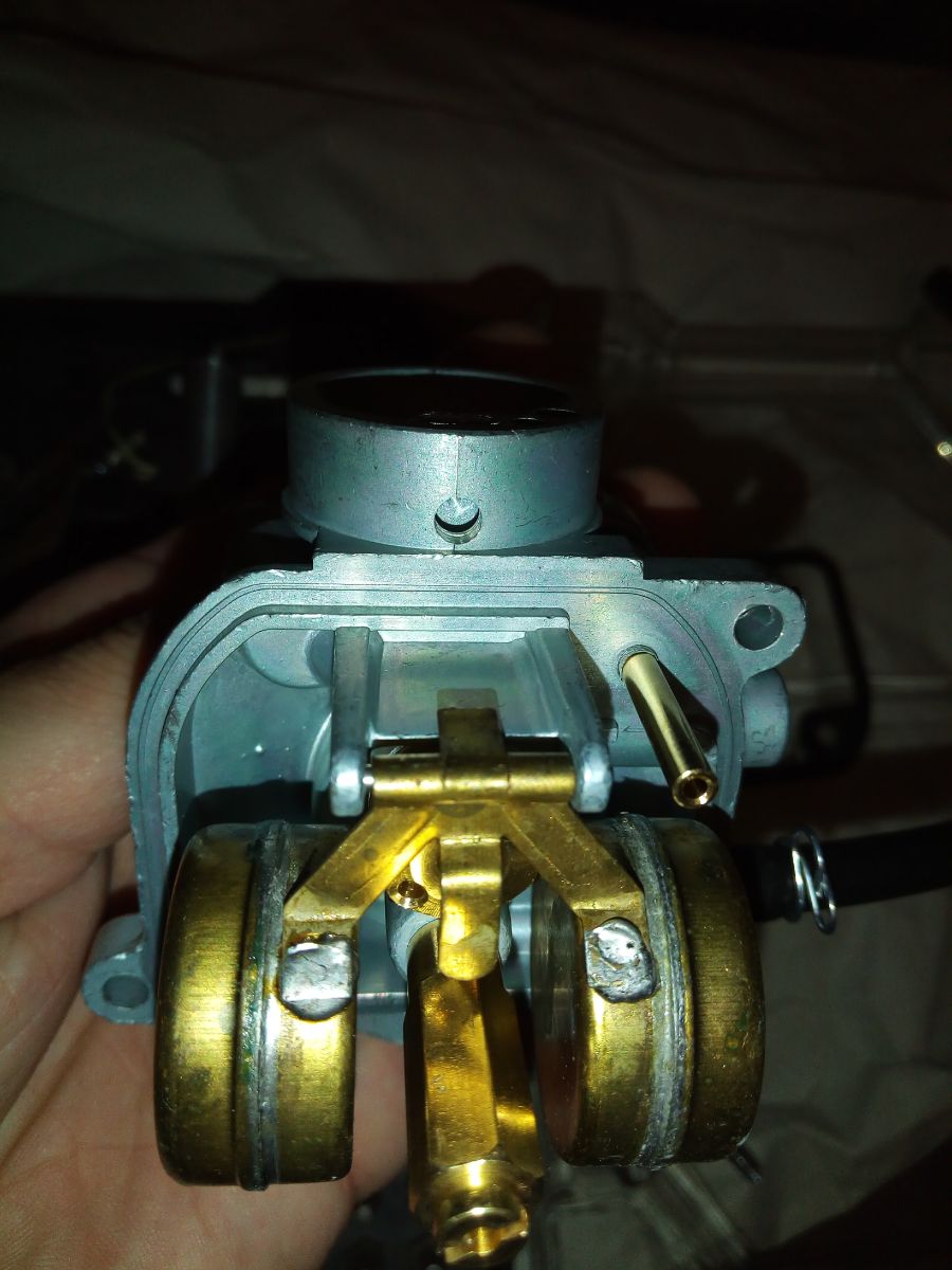

    Zum Vergaser wäre noch zu sagen das auf den Düsen keine größten angegeben sind und mich Frage ob der Kanal unterm Luftfilter flansch so gewollt ist wenn es doch eine geschlossene Variante ist.

    Weiter geht's:
    Freut mich.
    Was meinst du nicht geschlossen? Dass es seitlich der Konus ganz leicht offen sein könnte an der Schweißnaht? Das hat einen Grund von der Fertigungstechnologie. Die erste 500 Anlagen hatten wir ohne Spezialwerkzeug verpresst. Das "Problem" existiert quasi nicht mehr, wobei zum Testen haben wir exakt diese Anlagen immer mitgegegen. Es macht aber absolut keine Unterschied, ist eher eine optische Mangel (wenn man eben mit der Taschenlampe rumexperementiert :) )
    Die Krümmer kaufen wir aktuell auch noch zu, und werden auch nicht unter Germoto angeboten oder vertrieben.
    Verchromen lassen wir aber selber! Das ist ganz wichtig.
    Da es sonst eigentlich keine schöne Krümmer auf dem Markt gibt, die noch maßlich auch bescheiden sind, müssten wir immer alle Krümmer selber anschleifen (dient auch noch dazu mal eine bessere Chromoberfläche hinzubekommen.
    Nächste Woche holen wir es neu vom Werk ab, da hoffen wir ab 2019 unsere eigene GerMoto Krümmer präsentieren zu dürfen

    Der Vergaser aus China sind leider nie beschriftet und ich würde mir leider nicht riskieren selbst da auf die Maße mich zu verlassen. Wir haben Düsenreihen da, die mit der Reibahle hergestellt sind. Es gibt dann später automatisch zu dem Vergaser dazu.
    Das Loch unten ist mit Absicht, ist ja die Vergasergummi drüber.
    Wir hatten die erste Serie was wir da hatten noch ohne den Schlitz dafür aber vorn offen. Die haben jetzt es so gelöst dass vorn zu ist, und das mit dem Schlitz soll es jetzt angeblich besser laufen.
    Selber hatten wir keine Tests gefahren.
    Beim allen Kritik muss uns festhalten, dass hier um einen Vergaser unter 20 € handelt.
    Mir wäre es vll auch wichtig die Verarbeitung von deiner Seite auszuwerten.
    Ich hatte mit MZA Vergaser sehr oft das Reklamation dass die undicht waren. Diese GS Variante sehen aber echt Top aus, und für das Geld kann man ja gern neu bedüsen ;)
    Jegliche Änderungsvorschläge würde ich notieren, ggf testen und bei der nächste Fertigung mit durchgeben damit ein noch bessere Produkt entsteht.
