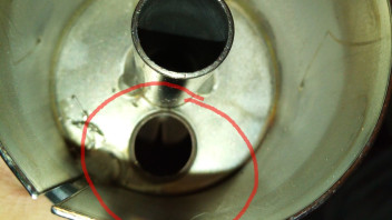

Beim Auspuff meinte ich den offenen Schlitz genau.
Verarbeitung ist völlig in Ordnung wobei ich keine Vergleichswerte habe da dies mein erster Nachbauauspuff ist. Freue mich aber diesen zu fahren, da ich zur Zeit einen umgebauten (selbst gebauter Gegenkonus) originalen verbaut habe welcher aber leider etwas zu laut ist.
Den Vergaser find ich für den Preis rein optisch völlig okay und die Düsen werden eh getauscht da mein Motor nicht mehr ganz original ist.Ne das loch ist eine "Sackgasse"
Es ist so, dass wir die gleiche Teller für andere Baugruppen auch nehmen und es war bisher einfacher diese quasi mit diesem zusätzlichen Loch zu nehmen
Da kommen aber keine Abgase durch. Ich meinte ursprünglich das kleine Schlitz beim Kegel, die beim Eindrücken sich etwas öffnen kann.. Also das Loch dort, hat 0 Funktion und kommt nichts durch. Wird wohl für die Zukunft geändert, damit keiner sich verführen lässt. -

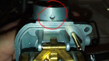

Zum Vergaser wäre noch zu sagen das auf den Düsen keine größten angegeben sind und mich Frage ob der Kanal unterm Luftfilter flansch so gewollt ist wenn es doch eine geschlossene Variante ist.
Also der untere Kanal ist ja verschlossen, so scheint es auf den Bildern. Damit ist der Vergaser auch kein "Closed System" wie RZT ihn bezeichnet. Um wirklich "Closed" zu sein müsste der kleine Kanal offen und von außen keine Öffnung vorhanden sein. Es geht ja darum, die ungefilterte Luft von außen nicht in den Vergaser zu bringen. Vielleicht erkennt man es aber auch nur schlecht auf den Bildern.
Habe Mal nochmal ein Bild angehängt und das einzige Loch rot eingekreist. -
Das ist irgendwas komplett schief gelaufen...der Vergaser kann so nicht funktionieren. Auf jeden Fall nicht wenn der Ansauggummi ganz draufgeschoben ist.
MS -
Wieso kann er so nicht funktionieren? Bei meinen DDR Vergasern ist doch der untere Kanal auch verschlossen und das Loch nach unten ist gar nicht vorhanden.
Ist da bei diesen Standardvergasern etwa ein anderes Loch vorhanden, was Umgebungsluft ansaugt?
