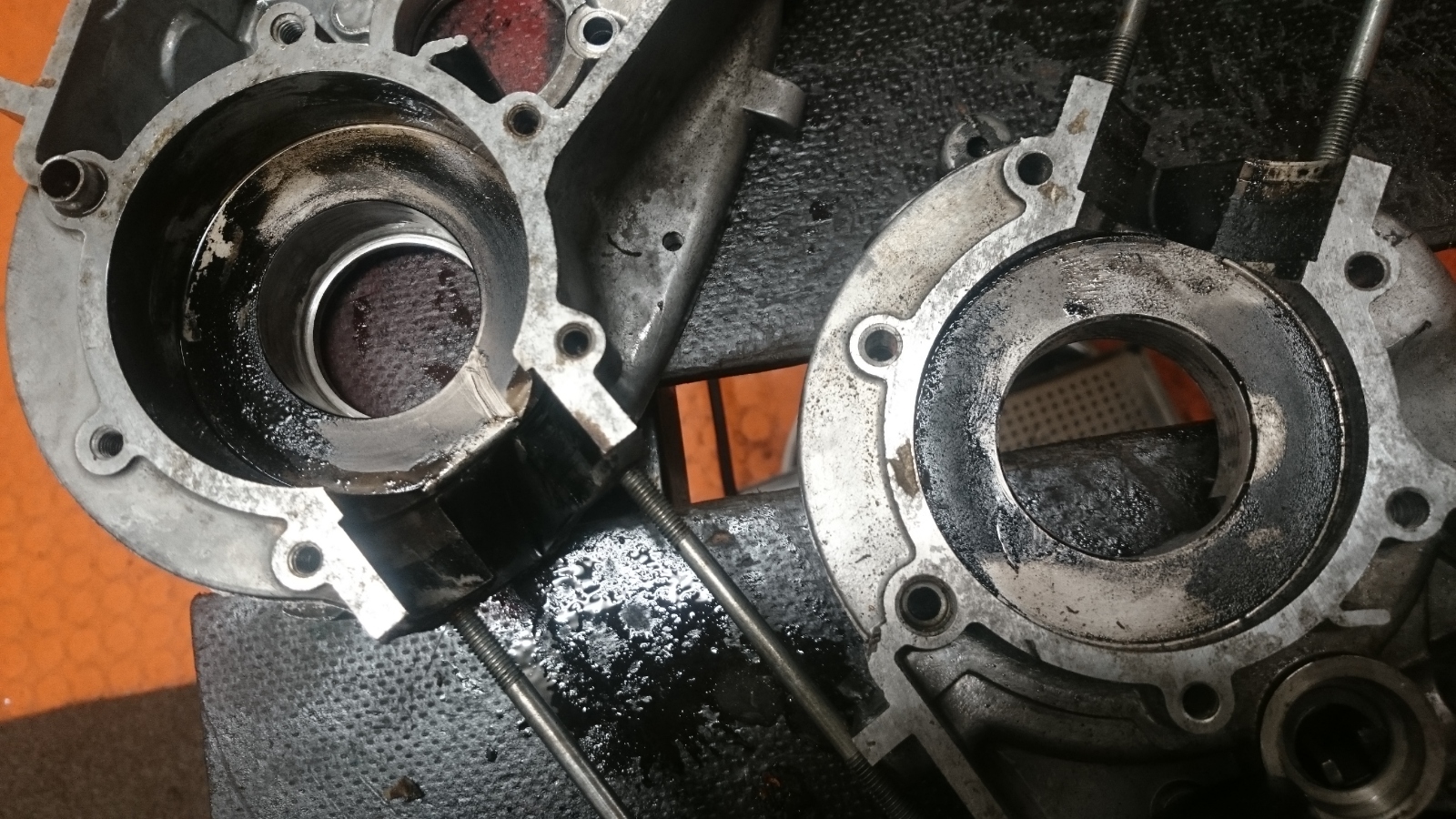

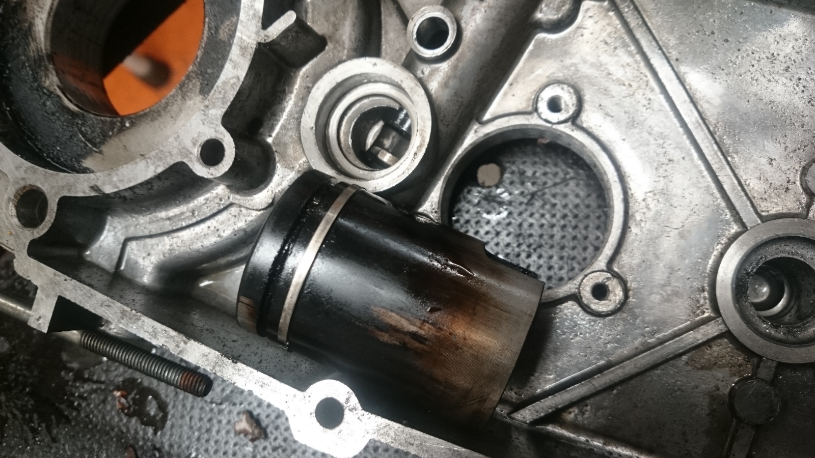

So siehts aus, wenn permanent mit 1:33 gefahren wird und dann noch ein Schluck extra mit rein kommt, wie mir der stolze Besitzer versicherte.
Kolbenverschleiß nicht meßbar, Zylinder nicht ganz 1/100, Stoßspiel Kolbenringe 0,45mm, Vmax keine 55 km/h mehr. Laufleistung ca. 4.000 km in 4 Jahren.
Der Auslasschlitz an beiden Seiten ca. 2 mm mit Rußablagerungen zugesetzt.
Zu viel Öl
Hab ich so extrem noch nie gesehen

Das der Kolben so schwarz unter den Ringen ist lag aber nicht an zu viel Öl sondern das die Ringe nicht richtig gedichtet haben. Nennt man Blow By.
Finde ich jetzt nicht ungewöhnlich. Hatte ich schon öffter. -
Wenn unter den Kolbenringen die Ölkohle das einfedern verhindert kommt es zu blow by. Ein sich selbst verstärkender Prozess.
Dann wäre er aber nicht so gleichmäßig schwarz.
