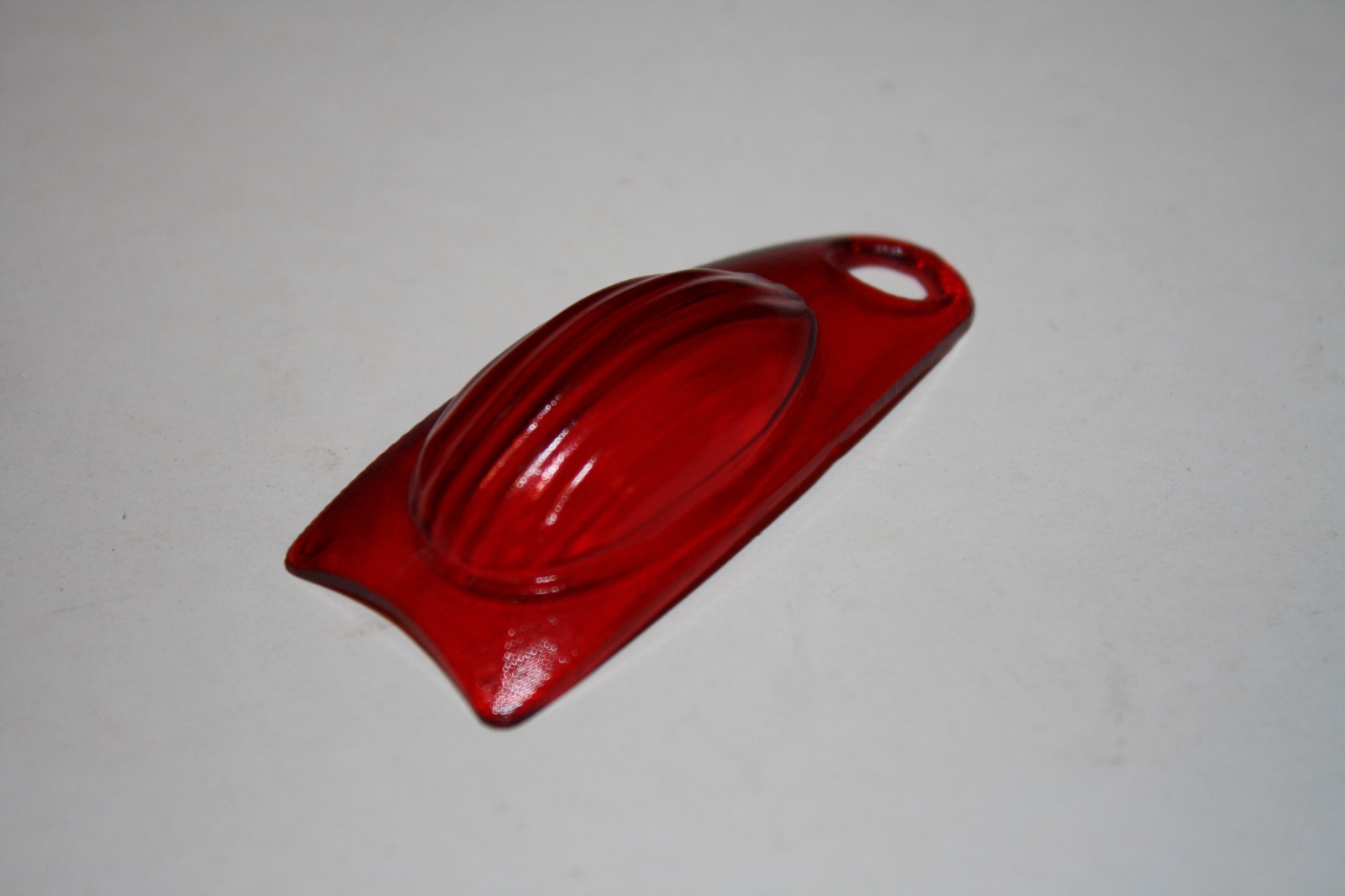

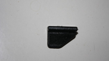

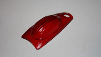

Tolle Sache für eigene Ideen !!!!! und einzelne Sachen
qualitativ nicht geeignet für originale Sachen, die Streifen sind schlecht, Nacharbeit ohne ende
der Blinker geht so gar nicht, da kann man sich den Nachbau bestellen der ist besser vom Kunststoff, deshalb haben wir zu vergleich das Plasteteil vom choke Star- machen lassen, mit Form und Maschine
ein großer Unterschied,( was Kunden bestätigen können) zum 3D Druck, die Frage rechnet sich das??? für einzelne Sachen, aber die Vorarbeit nicht vergessen, der Rechner will Daten und den mußt du haben der kostet auch Geld
Fazit
für Einzelanfertigungen eine gute Lösung unter Freunden der das Kann
für Qualität und Masse Nix
häng ich auch gerne Bilder an, von unseren Artikeln nach alter Art
Wenn man sich mit der Nachbearbeitung mühe gibt kann man sehr schöne Sachen zaubern!
