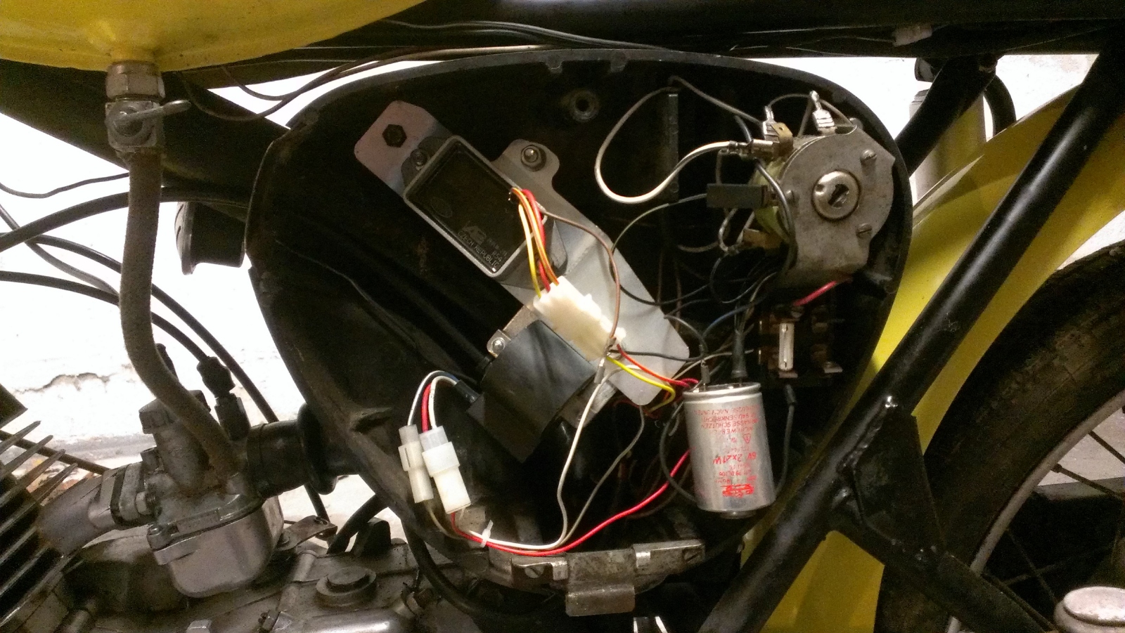

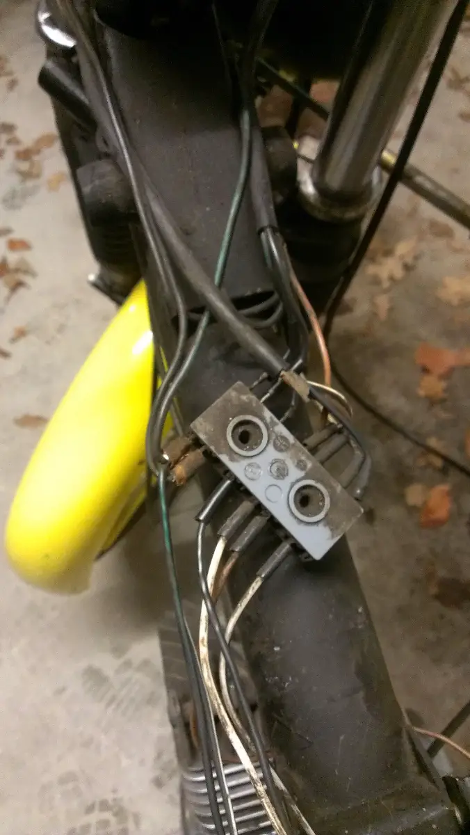

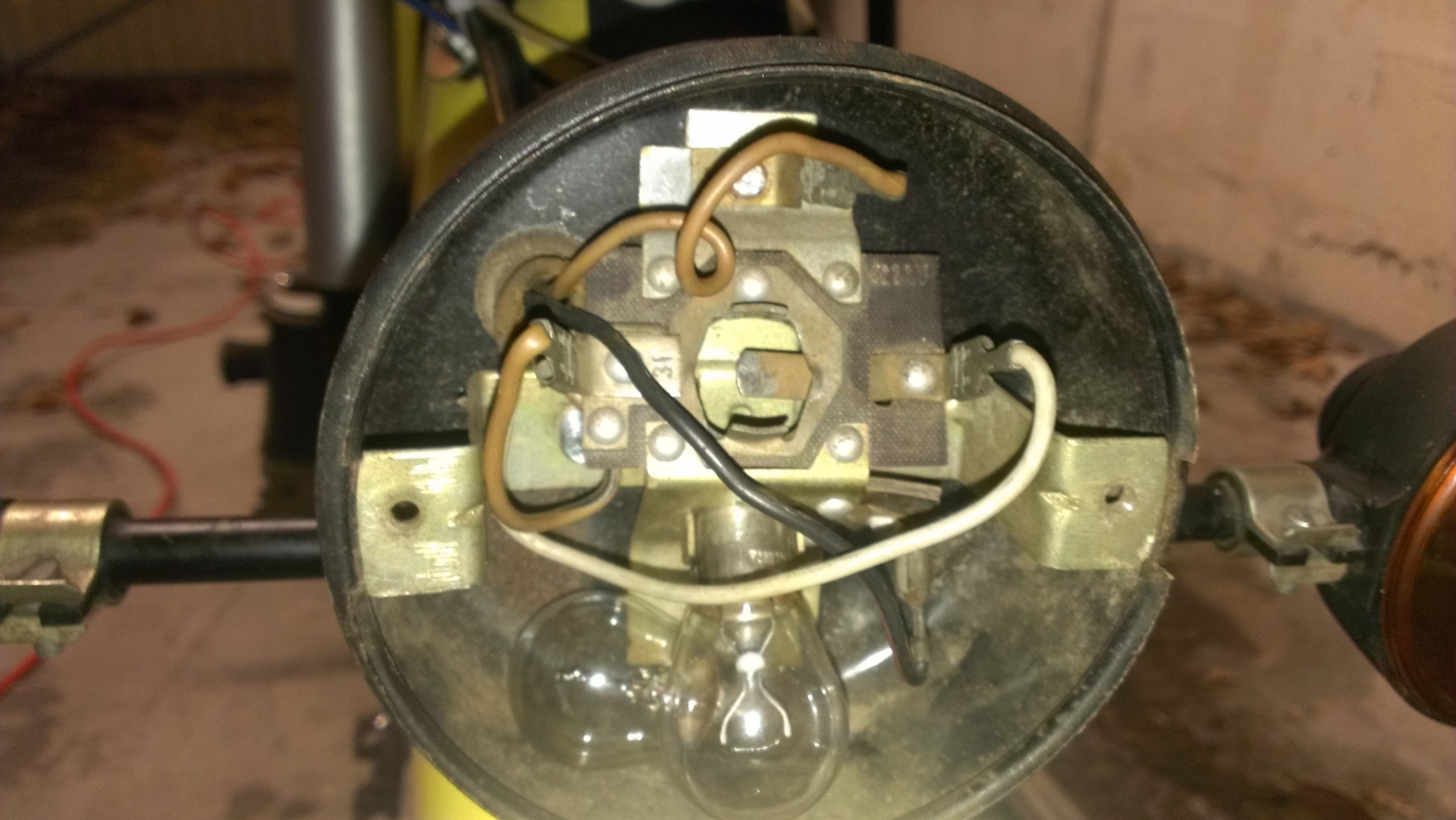

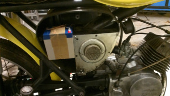

    Also habe nun mal ein paar Bilder gemacht von den beiden Seitenkästen, dem rücklicht und dem Verteiler, der sich unter dem Tank befindet und noch sehr original aussieht samt den kabeln. Ich habe das Gefühl ich muss alles von Grund auf neu verkabeln. Oder was meint ihr?
  • Du sollst nicht unbedingt alle Kabel neu machen, es ist aber einfacher alles neu zu verkabeln als bei dir die Fehler zu suchen.

  • Also wenn ich mir das auf den Bildern so ansehe würde ich die 20€ noch in die Hand nehmen und einen neuen Kabelbaum kaufen.
    Am Ende hast du irgendwo noch nen Kabelbruch und es geht immernoch nicht. Ich denke gerade für den "Anfänger" ist es einfacher einen neuen Kabelbaum nach Anleitung zu verlegen als da jetzt irgendwas zu reparieren.
    Sehe ich auch so, bei den Murks. :panic:

    Vor allen erstmal die Bauteile wie Regler, Zündspule, Blinkgeber, Blinkgeber, Batterie usw. dahin verbauen wo sie hin gehören. https://www.a-k-f.de/pdf/Umruestsatz12V.pdf
    Das Massekabel vom Regler ist nicht mal angeschlossen, sicher gibt es auch kein Masseverbindung zum Motor und Rahmen. ;(
    Ich sehe gerade, da bammelt ein 6V Blinkgeber rum, Blinkgeber, Hupe, Glühlampen Batterie muss alles in 12V Ausführung werden.
