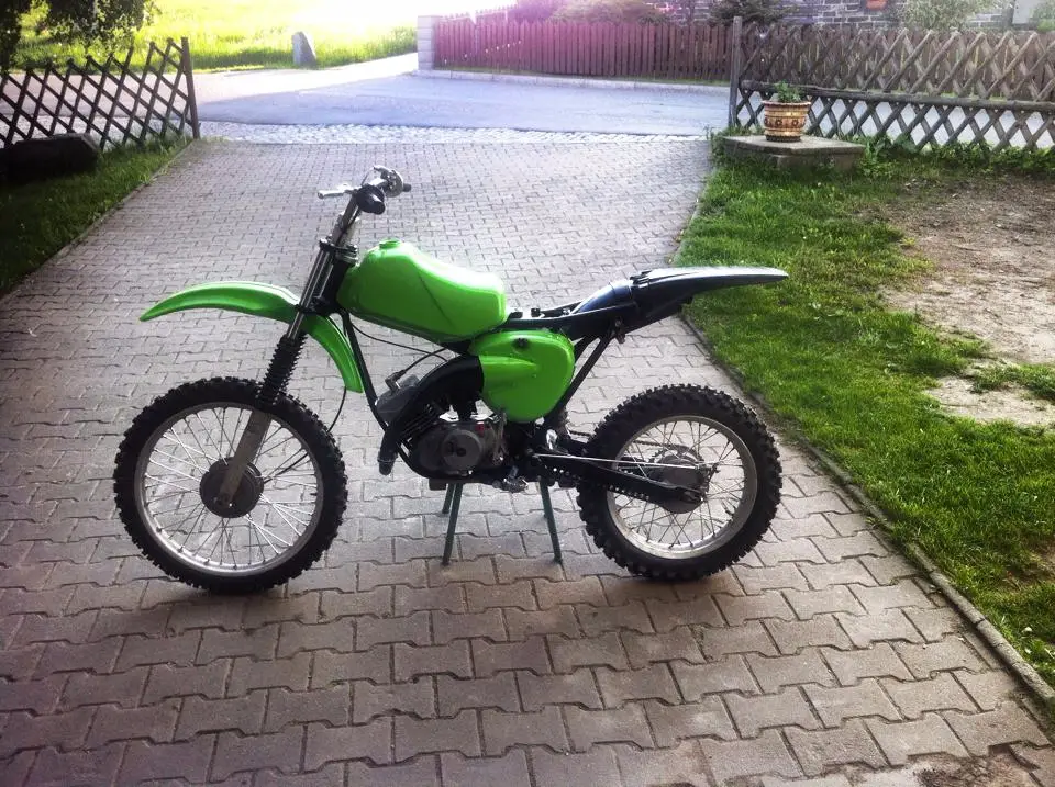

    Anbei noch ein Bild von meinen fahrbaren Untersatz wo der Motor drin steckt. :D

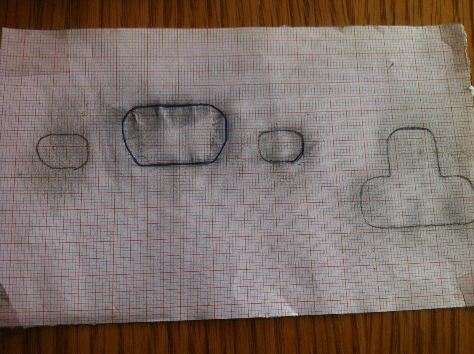

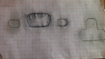

  • So heute bin ich dazu gekommen den Zylinder zu "vermessen". Bitte steinigt mich nicht, hab das wie bereits gesagt noch nie gemacht und zweifel mein Ergebnis schon selbst an, aber ihr könnt da eher sagen ob das sein kann. :S
    A: 180 Grad
    E: 137 Grad
    Ü 122 Grad
    Das Portmap konnte ich leider nicht einscannen, darum habe ich es einfach mal abfotografiert.
    Hoffe ihr könnt euch daraus etwas entnehmen.
    Die Oberkante am Portmap ist übrigens die Buchsenoberkante, der OT liegt jedoch 2mm unter der Buchsenoberkante,

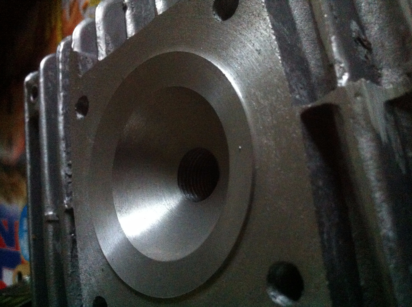

  • Der Zylinderkopf reicht ein stück in den Zylinder rein, vermutlich weil es den Zylinder auch für 46mm Hub gibt ?(
    Mir ist auch vorhin aufgefallen dass die Überströmer nicht 100% geöffnet werden durch den Kolben.
  • Die Einlasssteuerzeit sieht mir sehr suspekt aus, 137° bei 180° Auslass?
    Und das der Kolben etwa 2mm unterläuft kann eigentlich auch nicht sein, außer man macht den Kopf so ähnlich wie eine Brennraumkalotte, also das der Kopf dann etwa 1,2mm in den Brennraum reinsteht um auf 0,8mm zu kommen.
    Vermutlich passt da was gewaltig mit dem Hub nicht, was genau versteh ich aber gerade auch nicht.

  • Der Zylinderkopf sitzt ja auch ca1mm (kann ich heute noch mal genau messen) in der Buchse des Zylinders. Bei den Steuerzeiten kann es auch sein dass ich etwas falsch gemacht habe. Das beste wird sein ich messe heute noch mal die Abstände vom OT aus in mm, mal sehen was da für Steuerzeiten rauskommen.
  • Warum soll das nicht passen? Der Brennraum ragt in den Zylinder hinein und ist somit gleich innen zentriert. Wie wurden denn die Steuerzeiten gemessen? Einfach vom Buchsenbundrand messen geht zwar, aber hier muß beachtet werden, dass der Kolben im OT nicht bündig Bund ist.
