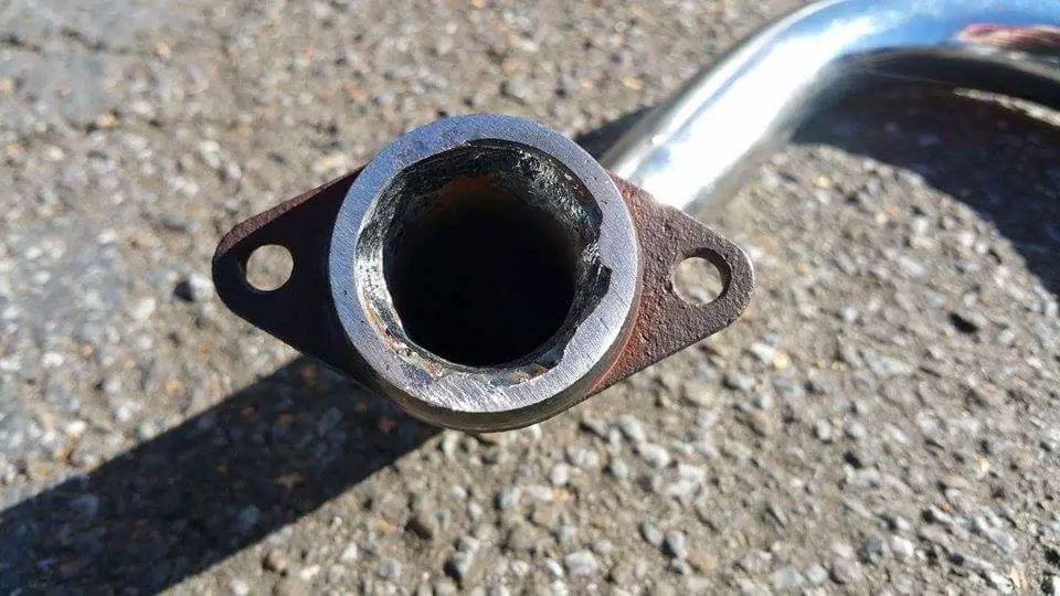

  • Ok. :) Die Frage habe ich so komisch gestellt da ich mit schweißen nicht viel zu tun habe (habe es bis jetzt nur ein paar mal gemacht). Deswegen soll mir ein Kumpel das Teil schweißen. Habe ihn dann gefragt ob er ein Schweißgerät da hat oder nicht, und da meinte er "aber nur Elektronen". Denn soweit ich weiß gibt es ja auch noch andere "Methoden" :D
    Sag mal was wäre denn die beste Schweißmethode bzw die die am besten hält?

  • WIG-Schweißen würde ich bevorzugen, da man das Schmelzbad gut unter Kontrolle hat und auch mal schön feine Nähte ziehen kann. ( Mini-TIG)
    Ich hab aber keine Vergleichswerte zu Acetylen-Sauerstoff oder MIG/MAG, da ich nur WIG gelernt habe...
  • Mit Elektrode geht es auch, man muss nur vorsichtig sein, dass man das Krümmermaterial nicht durchschmilzt, in dem man eine dünne Elektrode wählt und den Schweißpunkt eher auf den Flansch als auf den Krümmer hält. Zwei Schweißpunkte reichen locker.

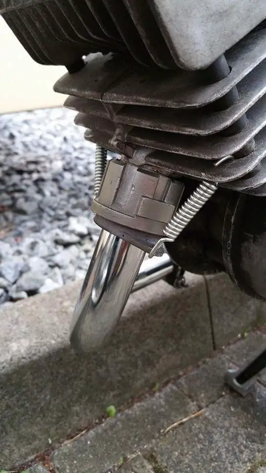

  • Habe mir das ganze jetzt noch einmal genau angeguckt, und muss sagen das dass Set von ZT-Tuning eigentlich nur für den normalen Auspuff geeignet ist. Denn bei dem Enduro-Auspuff kann man die Laschen für die Federn nicht so anbringen das die Federn gleichmäßig ziehen. Wenn man sich aber das Set von ETHS holt hat man mehr davon denn hier sind die Laschen für die Federn ja schon an dem Teil mit dran was man an den Krümmer schweißt. Damit kommt man mit den Federn ordentlich hin und es kann gleichmäßig gezogen werden. Ich würde das Set von ETHS auch an den normalen Krümmern empfehlen da man hier sicher sein kann das die Federn gleichmäßig Druck haben.

  • Auch beim ZT-Set kannst Du die Laschen für den E Auspuff problemlos anschschweißen. Die Federn sind dann gleich gespannt. Schau Dir mal die Fotos bei ZT an. Das von ETHS ist das originale Simson Kalottenset?
    Das ZT Set ist defintiv besser, musst aber schweißen. Die Einhängelaschen müssen WIG, oder MAG geschweißt werden. Wenn Du gut bist, auch Autogen. Elektrode kannst Du vergessen. Keine Schweißpunkte bitte, der Kugelflansch muss komplett und dicht mit dem Krümmer verschweißt werden. Ich mache das mit WIG, allein schon wg. Optik
