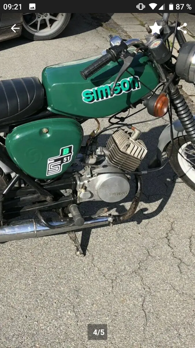

Hallo Leute,
ich habe mir vor kurzem eine Simson S51 B1 gekauft.
Leider hat der Vorvorbesitzer einen anderen Motor eingebaut. Der Verkäufer konnte mir nicht sagen um welchen Motor es sich handelt.
Deshalb versuche ich jetzt auf diesem Weg herauszufinden welcher Motor verbaut ist.
Ich hoffe ihr könnt mir helfen.Zum Motor:
Motornummer: 3767175 (diese steht in Fahrtrichtung vorne links auf dem Motor)
Fahrzeug: Simson S51 B1
Gänge: 3
Auspuff: rechtsVielen Dank im Voraus

Auspuff: rechtsHört sich nach einem M53/2 für die S50 an.
Ein Foto wäre nicht schlecht. -

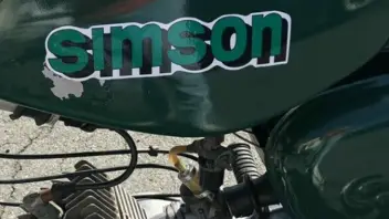

Hallo alfstingray,
danke für die schnelle Rückmeldung.
Im Anhang findest du zwei Bilder.
Is ein S50-Motor. In der S51 leider illegal
Die sollten alle auf 1:50 laufen, wenn ich mich nicht total täuschen sollte.
Gruss
Mutschy
Kann ich Mutschy leider nur zustimmen.
Ob bei einer Kontrolle danach jedoch geschaut wird?Edit: Ist dein Fahrzeug wirklich eine S51?
Die Blinkerschalter am Lenker und die obere Gabelbrücke deuten auf eine S50 hin.
Auf dem Typenschild steht, sofern es nicht erneuert wurde oder fehlt, die Bezeichnung.
Ansonsten könnte man über die Rahmennummer noch das Baujahr und den Typ herausfinden. -
