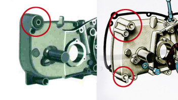

  • Ui, was hab ich denn da losgetreten, wollte doch eigentlich nur wissen welches Gemisch ich tanken soll 8o
    Eure Recherchen bedeuten für mich, dass ich 1. ruhigen Gewissens 1:50 tanken kann und 2. dass mein Motor wohl eine zweifache Motoraufnahme haben sollte. Nur wie sieht diese hintere Aufnahme denn aus?

    Links alt (nur oben eine Aufnahme, dafür mit Gummi), rechts neu (oben und unten Aufnahmen, starr). Motoraufnahmen sind eingekringelt.
    Danke, werde ich morgen mal vergleichen
