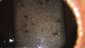

Mach doch mal ein bildchen, jeder hat ja eine andere Auffassung von einen gesäuberten Tank
Ist ja noch nicht fertig wenn ich es abkippe mach ich auch Bilder.
Ist doch super! So kann man den Tank doch wieder gut nutzen.
Wie gesagt ich bin zufrieden super Tipp. Hätte echt nicht gedacht das der Tank mal wieder so aussieht. Rost war einiges vorhanden hab nur leider kein Bild gemacht.
Hat sich doch gelohnt top

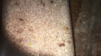

Ich habe einen schön patinierten Tank einer Royal Enfield, der extrem rostig war und dazu noch eine verhunzte Innenversiegelung besitzt.
Ich hab als erstes die Betonmischermethode und anschließend die Zitronenkur gemacht.
Der Rost ist weg und Teile der Versiegelung konnte ich abziehen.
Das Material ist wie Backpapier, also ganz dünn und eher nicht so gummiartig.
Gestern habe ich Teile davon einmal in Uni Verdünnung und Bremsflüssigkeit gelegt, bisher ist nix passiert.
Was könnte ich noch versuchen?
Aceton oder Nitro?
Der Betonmischer war nur geliehen, auf den habe ich keinen Zugriff mehr.
