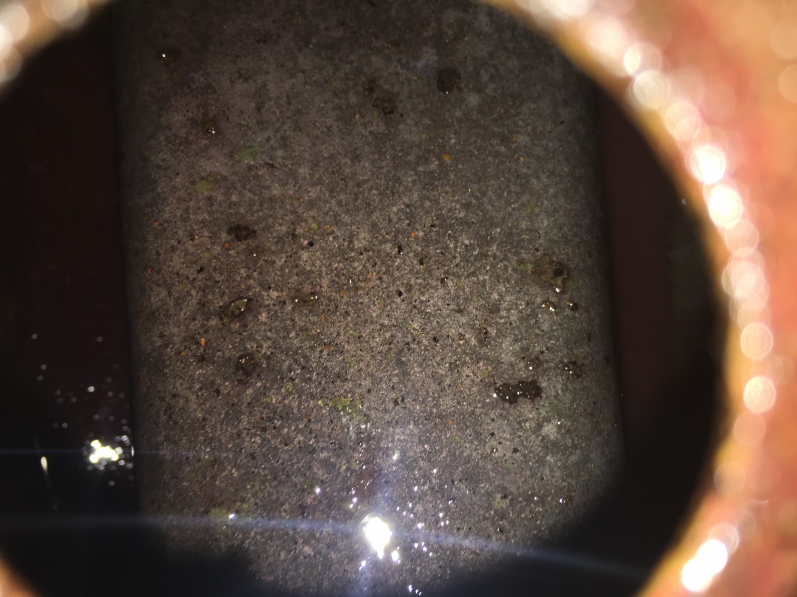

Langsam gehen mir die Ideen aus. Habe hier einen Tank liegen, bei dem jemand scheinbar in einen verrosteten Tank Versiegelung gekippt hat. Drunter scheint es weiter zu blühen und der Rotz verstopft alles.

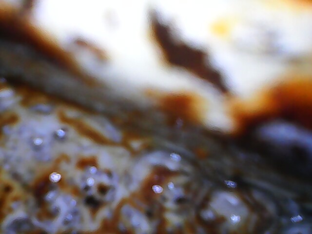

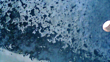

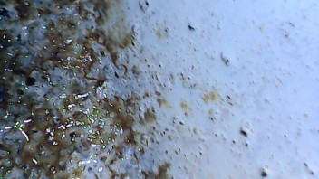

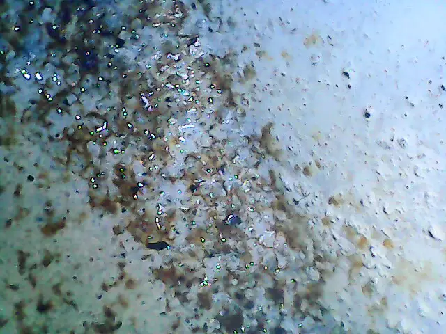

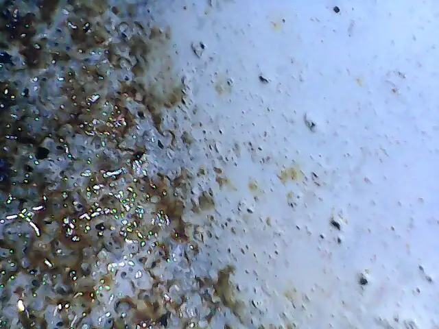

ich habe den Tank jetzt 2 Tage auf dem Mischer gehabt mit Spax, Kies und Aceton. Das scheint dem Zeug nicht das geringste auszumachen. Mit Sandstrahlpistole komme ich nicht rein.Endoskop Bilder zeigen den aktuellen Zustand, nach Aceton Angriff. Jemand eine Idee?

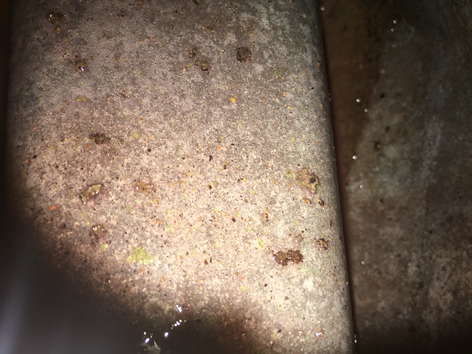

Nach 24h Angriff mit Natronlauge. Scheint dem Drecks gar nichts auszumachen

Da es nicht meiner ist und er auch ein paar Dellen hat, werde ich es aufgeben. Was geht ist Sandstrahlen. Mir fehlt aber die Pistole um tief reinzukommen. Da wo man durch die Tanköffnung hinkommt wars in nullkommanix runtergeschossen. Das spricht für eine harte, spröde Schicht.
