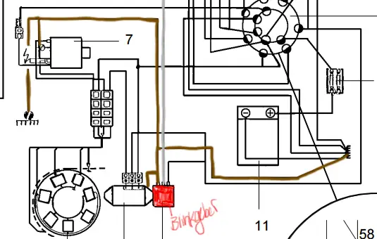

    nun hab ich meine Vape bestellt und sie ist auch schon eingebaut. Nun habe ich 2 kleine Fragen zwecks Verkabelung.
    1.
    Vom Blinkgeber geht ja ein Massekabel (31) weg. Wo soll dieses denn angeschlossen werden? Hab im Internet einige Sachen gesehen. Da es auch nicht sehr lang ist, kann ich mir nicht so richtig vorstellen das es die rechte Seite des Herzkastens verlässt.
    2.
    Am Zündmodul ist ganz hinten so ein "goldener" Kontakt. Ist der optional für weitere Massepunkte? Denn vom Zündmodul gehen ja bereits einmal Masse zum Motorblock und dann zum Rahmen ab.
    Ich hoffe ich hab keinen Thread übersehen und danke euch für eure Antworten!
    LG NEONLiNE

  • Demzufolge muss ich Bild 1 mit Bild 2 verbinden?
    Heißt Masse vom Blinkgeber muss an das Zündmodul?
    2. ist schon geschehen. Vom Zündmodul gehen bereits 2 vormontierte Massekabel ab. Eines geht an die Maße des Rahmens im herzkasten. Das andere geht nach unten druch zum Motorblock.

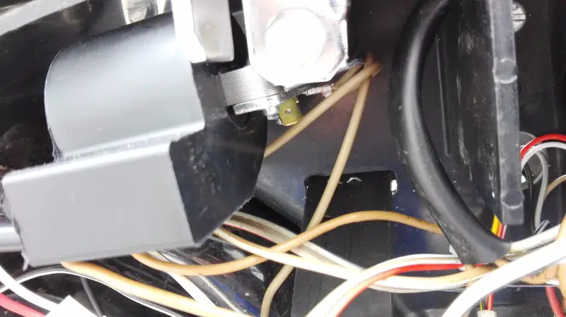

  • Ohne dass ich richtig was sehen kann:
    Das Massekabel, welches da so abgeknickt und stramm aus dem Regler zum Blinkgeber läuft wirkt wie kaputt in 3...2...1. Ich würde das mit mehr Spiel verlegen und so, dass es wenigstens ein Stück gerade aus dem Regler nach oben läuft.
    Einfach mal schätzen, ob der doppelt belegte Kabelschuh an den freien kontakt an der Zündspule passt (der wird standardmäßig auf jeden Fall mit Massekabel belegt) und das freie fragliche Ende dann an den Blinkgeber

  • Der Regler ist so wie auf dem obersten Bild aktuell komplett ohne Masse, das wäre für den Betrieb wohl nicht so optimal.
  • So hier eventuell noch mal ein besseres Bild
    Also vom Regler geht ein Mass kabel raus in den BG und von da aus dann das kurze wo ich nciht weiß wo es rangehört. Anscheinend ja Masse für BG und Regler. Aber wie soll ich das kurze Ding irgendwo ran bekommen? Durch das Loch in der Mittelwand und zum Zündmodul hatte ich schon getestet. Meiner Meinung nach unmöglich da der Stecker dann unter zu großer Belastung steht. Hatte auf einem Bild im Inet gesehen, dass jemand einfach mit so einem "Schuh" dieses Kabel an der Reglerplatte angebracht hatte, aber diese hat doch auch keinen Massekontakt?
    Zitat von Gonzo
    Das Massekabel, welches da so abgeknickt und stramm aus dem Regler zum Blinkgeber läuft wirkt wie kaputt in 3...2...1. Ich würde das mit mehr Spiel verlegen und so, dass es wenigstens ein Stück gerade aus dem Regler nach oben läuft.Einfach mal schätzen, ob der doppelt belegte Kabelschuh an den freien kontakt an der Zündspule passt (der wird standardmäßig auf jeden Fall mit Massekabel belegt) und das freie fragliche Ende dann an den Blinkgeber
    Das war so ja schon gebastelt. Habs ja einfach nur so eingebaut. Werde aber morgen versuchen, die Spannung da etwas rauszukriegen.
    Kann dir leider nicht ganz folgen, was du mit doppelt belegtem Kabelschuh meinst? Meinst du ob ich mit der freien Masse vom BG zum freien Kontakt komme von der ZSP? Sozusagen das was ich oben geschrieben hab?

    So hab mir am MZA Plan das am PC nochmal angeguckt. Also wenn ich das richtig sehe geht sozusagen eine Masseleitung vom Regler in der Blinkgeber. Von da aus dann zum Zündmodul, sowie Rahmen und Motormasse.
    Da das Zündmodul ja Masse am Rahmen und Motor bereits hat, muss ich dann doch demzufolge irgendwie das kurze kabel bis zum Zündmodul kriegen?
    Wenn der BLinkgeber mit dem Zündmodul verbunden ist, müsste dieser dann auch Masse am Rahmen und Motor haben? Oder sehe ich da was falsch?

  • Ziehe mal das Kabel vom Blinkgeber ab und gehe damit auf die andere Herzkastenseite an das Zündmodul. (da müsste es eine Kontaktfahne geben)
    Mit dem langen Kabel gehst du wieder zurück und dann an den Blinkgeber.
