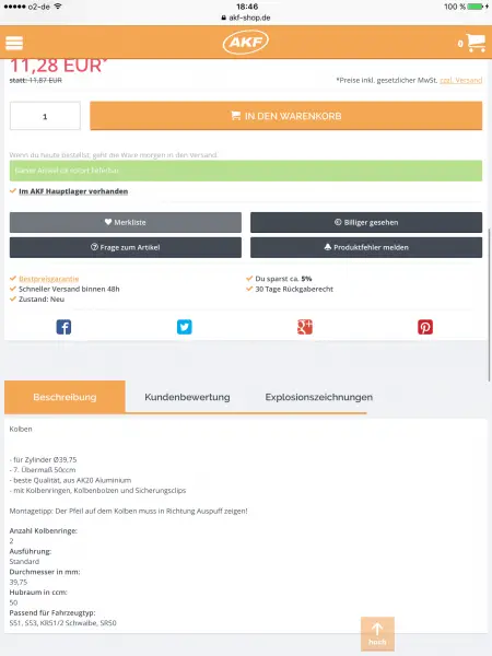

    Ich habe mir ein Zylindersatz gekauft. Laut aussage des Verkäufers ist er Original und noch nie Geschliffen also Originalmaß. Anbei ein Paar Bilder die mich etwas verunsichern ob es sich um Original handelt und ob man den schleifen lassen kann . Was mich auch wundert ist das die Buchse 39,16 und der Kolben 39,22 ist

  • Da der Kolben 39,22 hat,ist die Laufbuchse 39,21 oder 39,22.
    Ähm...Der Kolben hat 39,22 - dann kann die Laufbuchse keine 39,21 (dann geht der Kolben gar nicht rein) und auch keine 39,22mm haben. Schließlich gibt es ja ein Einbauspiel von 3/100mm, was dann ein Laufbuchsenmaß von 39,25mm ergibt.
    Offiziell gibt es noch das letzte Schleifmaß 39,50mm (Kolben 39,47mm). Danach wäre der Zylinder gut für den Schrott oder Grundlage für einen 60er.
    ciao Maris
