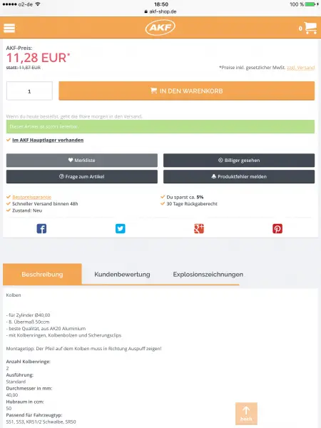

  • Aber scheinbar kein 39,50 da finde ich bei akf nur mza aber ich werde schon noch ein megu kolben finden. Oder auch ein Barikit

  • Wieso ein ? Es gibt doch DDR Kolben für S51 Zylinder...
    Ich glaube, du verwechselst das mit den M53 Kolben. Vereinzelt werden noch S51-Kolben angeboten, die jedoch in Gold aufgewogen werden und das Gleiche wie ein Barikit kosten. Die Suche nach Almet oder Fischer Kolben ist auch nicht mehr so einfach.

  • Der billigste im netz auf die schnelle kostet ja nur 45€ und ich denke mal die werden alle in der drehe kosten . Also mit schleifen ca 50€ versand ..... Sind ca 100€ dafür kann ich mir ja auch für 130€ einen geschliffenen mit 1 oder 2 maß kaufen. Zumal ich den dann wieder schleifen lassen kann nicht so wie den.
