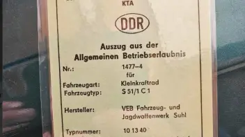

Der Link geht aber zu einem anderen Moped. Aber interessant das man jetzt schon genervt ist wenn man vollständig nachvollziehbare Fragen gestellt bekommt die man eigentlich hätte von Anfang an reinschreiben können
Sogar schon reserviert …..
Da stand erst drin, mit DDR Papiere. Und die waren dort abgebildet. S51 / 1C1 Bj. 1981. Das Typenschild war auch abgebildet und selbst rein geklöppelt. Ach ja, 12 Bilder waren erst rein gestellt. Der hatte wohl noch alles flink umgeschrieben.
Also quasi Zeitnah. Evtl. nur etwas später im Homeoffice 😄
Was für eine Grotten schlechte Fälschung
Die FIN passt auch nicht zu einer S51 sondern zu eine S50 Bj 1975, wenn die nicht mal der fantasier des Fälschers entsprungen ist ......
Rahmen mit einer neu eingeschlagene FIN, da kannst von 99,9% ausgehen das es kein Nachweis gibt das die FIN legal eingeschlagen wurde
Cool, dann habe ich einen 0,1% Rahmen - also Goldstaub
Simson S50 Rahmen mit KBA-Papiere. Was stimmt hier nicht ........?
Vermutlich weil auf dem KBA-Zettel die FIN 426... und auf dem Rahmen und Typenschild 46....steht.
Dass es 1979 eine S50 mit der FIN 426... geben dürfte habe ich so auch nicht recherchieren können.
