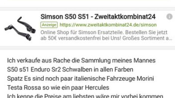

Wer kauft sowas :-D
Aber.. Aber.. Die in Youtube haben gesagt das ist ein extra ab Werk..
