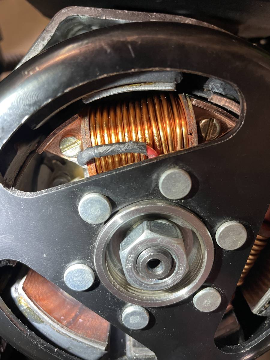

  • Aaaalso. Ich habe heute die Spulen mit dem 1,5mm Kupferlackdraht getunt, den ich noch herumliegen hatte. Ich habe den Platz der Spulen komplett ausgenutzt, und deswegen erforderte es ein paar Optimierungen, um keine Kabel mit der Wicklung einzuquetschen. Die ganze Optimierung hat dann doch viel Zeit beansprucht.
    Jedenfalls habe ich dann den originalen Draht von dem Kontaktblech abgelötet, dann so viel abgewickelt bis ich dieses Kontaktblech von der Wicklung lösen konnte. Den Draht habe ich dann wieder ohne dieses Kontaktblech aufgewickelt, und dann den 1,5mm Draht angelötet und mit einem Schrumpfschlauch isoliert. Die Lötung gerne an der langen Seite der Spule, sodass man nicht direkt mit dem gelöteten Stück eine Kurve wickeln muss. Ich habe dann angefangen zu wickeln, und habe dann einmal komplett vor und wieder zurück Wickeln können. Also 2 Schichten mehr als original. Der 1,5mm Draht ist wirklich dick, und es war nicht ganz so einfach den zu wickeln, da sich dieser nicht gerne dicht an dicht wickeln lies, weil der 1,5 Draht gerne in die Kuhlen von dem dünneren Draht unten drunter Rutschte. Naja, ich habe mein bestes gegeben, und es ging auch einigermaßen.
    Kurz noch was zu den Kabel die ich benutze. An den Anfang der Wicklung habe ich jeweils ein 1,5mm² Kabel, und an das Ende habe ich jeweils ein 6mm² Kabel angelötet.
    Im Anhang ist ein Bild der Spule, leider ist mir erst eingefallen ein Bild davon zu machen, als alles schon fest verbaut war.

    Hat sich der Stundenlange Aufwand gelohnt? Ja! Tatsächlich.
    Hier einfach mal die Daten:
    Stromstärke bei Licht an (H4, mit 5W Rücklicht) mit Batterie:
    @~1900 0,4A - 0,7A (11,9V)
    @3000 3A (~12,8V)
    @4000 4,7A (~12,8V)
    @5000 6A (~12,8V)
    @~5800 6,1-6,3A (~12,8V)
    Also ab ~6000 rpm steigt der Strom nicht weiter. Macht ja auch irgendwo Sinn wenn 6 (A) x 12,8 (V) = 76,8W ergibt.
    Als nächstes werde ich mir mal die Drosselbleche vornehmen. Mal schauen was dann passiert. :lookaround:
