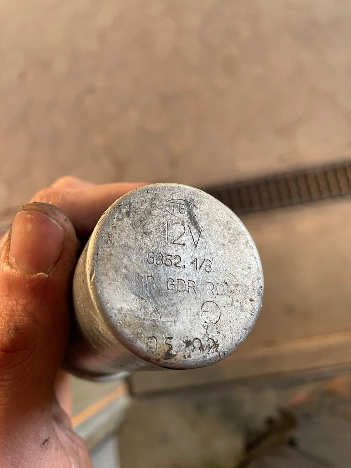

  • Ich habe noch 3 u zündungen herumliegen, die bei einem Teile Konvolut dabei waren. Allerdings habe ich eine Spule auch mal auf eine dieser grundplatten geschraubt, hat sich ebenfalls nichts verändert. Ich könnte noch die anderen 2 probieren, vielleicht löst eine der grundplatten das Problem.
    Andere Frage:
    Ich habe eine 12V 8352. 1/3 zündspule, bei der ich nirgends was zu finden konnte. Weil normal sollte es ja eine 12V 8352. 1/2 sein oder?
    Aber die primärspule und die zündspule haben keinen Einfluss auf die Leistung der Spulen, oder?
    Bin inzwischen echt verzweifelt.
    Hier noch ein Bild der Zündspule.
