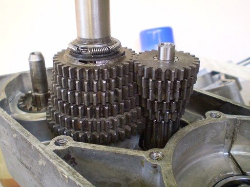

Diese 6-Gang Geschichten gab es vor über 10 Jahren auch schon.
Weiß nicht was RZT anders gemacht hat, aber mit einer Kugelschaltung werden diese Getriebe nur in leicht getunte Motoren halten. Oder ist diese Änderung am Gehäuse wieder so aufwändig, dass die Umbaukosten + Getriebe Richtung 4-500€ schießen. Wenn natürlich alle Räder weiterhin ca. 8mm breit bleiben, wird es funktionieren, aber das hat wieder mit einfachem Einbau und los geht nichts zu tun... Fräsen und co.
Das Foto ist mittlerweile über 8 Jahre alt. Das Getriebe ist 100 % kompatibel und funktioniert bestens. Leider liegt es preislich deutlich über die China Teile. -
warum Vespa?
Eigentlich keine Vespa sondern 70er Jahre und Kreidler Rennsport
Ob die es vom Vespa genommen haben oder anders rum, weiß ich nicht. Was die Drehmomentübertragung angeht ist das DIE LÖSUNG. Das mit den Kugeln im Simson ist nett gemacht, kommt man aber schnell an der Grenze besonders wenn der Platz eng ist und die Räder ab der 3. Gang immer dünner konstruiert werden müssen.
Schreib mich bitte mal privat an, wenn du noch was brauchst oder wenn ich helfen kann. Hätte Bock drauf.PS: ja genau Vespa und KTM hat solche Getriebe verbaut
